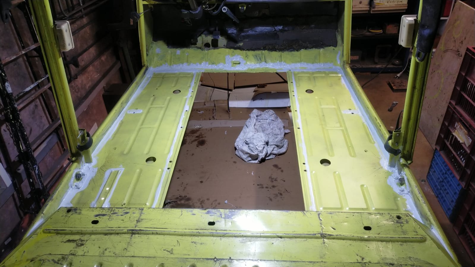

Ce matin, pose du mastic souple sur toutes les interfaces et soudures

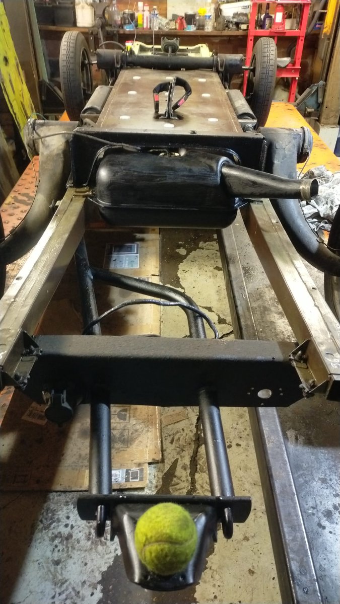

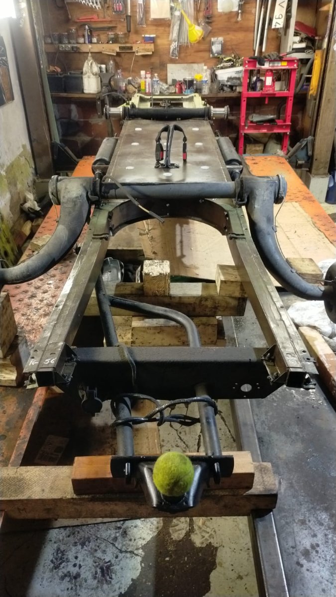

J'ai avancé sur l'équipement du châssis avec montage des traverses avant et arrière:
Sans oublier l'attelage qui est fixé par les mêmes vis que la traverse arrière.

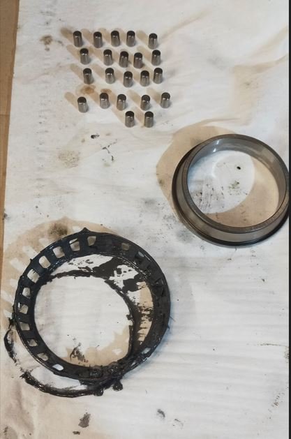

nettoyage, inspection, graissage et remontage des roulements:

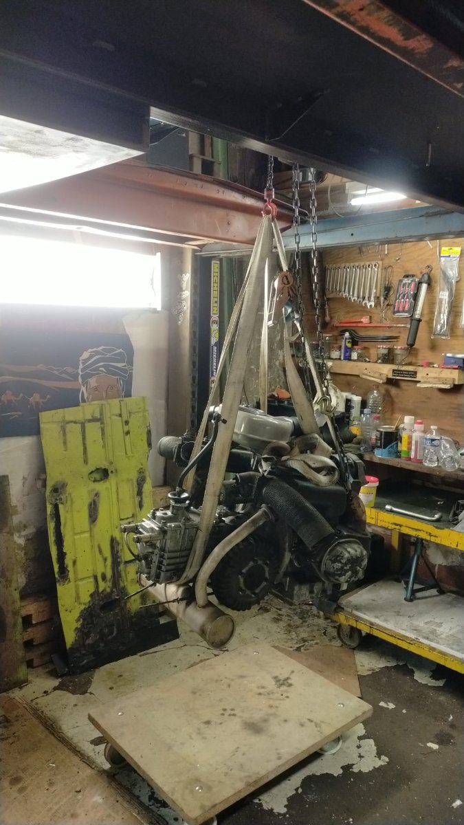

Ascensions du moteur

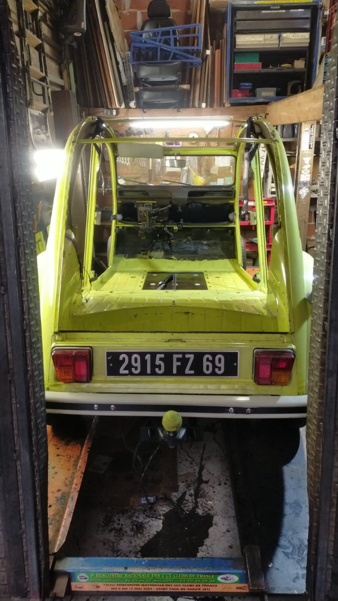

caisse sur le châssis

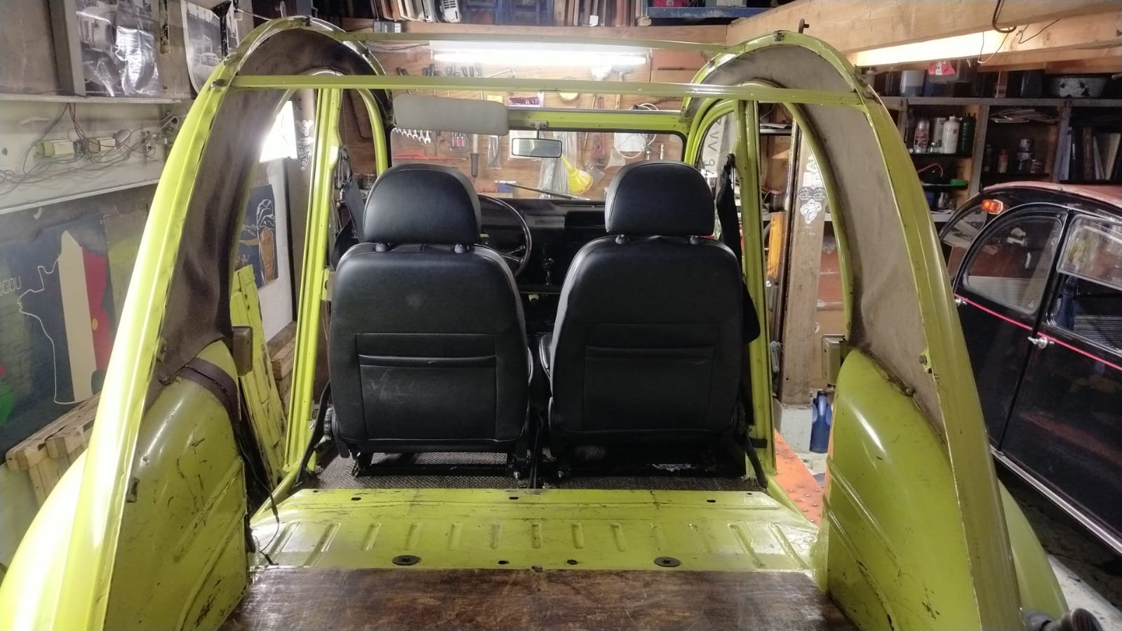

Sièges spécial grand voyage en place
4 portes bien réglées.

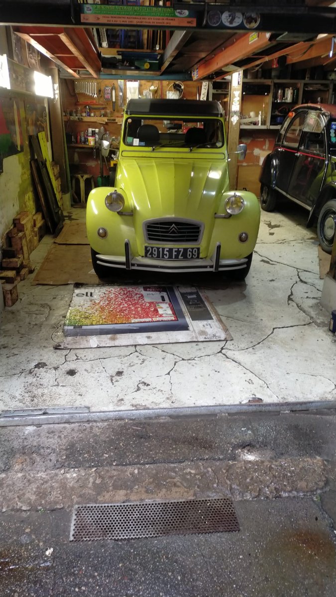

Après ajustement des hauteurs, contrôle du parallélisme sur un sol plat
Prête pour de nouvelles aventures

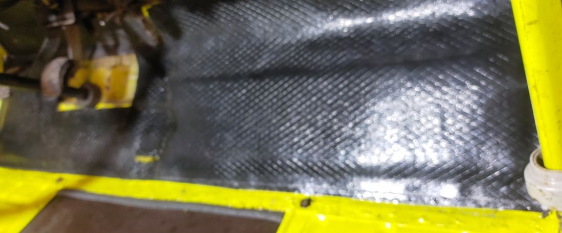

J'ai reçu aujourd'hui la plaque avec une couche de goudron, et une couche d'isolant.
J'ai donc fini l'isolation du plancher pédale, en essayant de reproduire ce qu'il y avait d'origine. (un isolant en sandwich entre 2 couches de goudron).

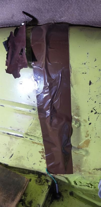

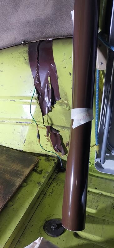

j'ai reçu aujourd'hui un feuille de vinyle autocollant pour remplacer le ruban adhésif marron qui maintien le fils de la jauge à essence.
La couleur correspond à peu prêt.
En le posant, je me rends compte que l'élasticité n'est pas super pour contourner l'épaisseur du fil et surtout de la cosse.<br />Mais la couleur est plutôt bonne. plus brillante, mais peut être que ça lui passera avec le temps.
