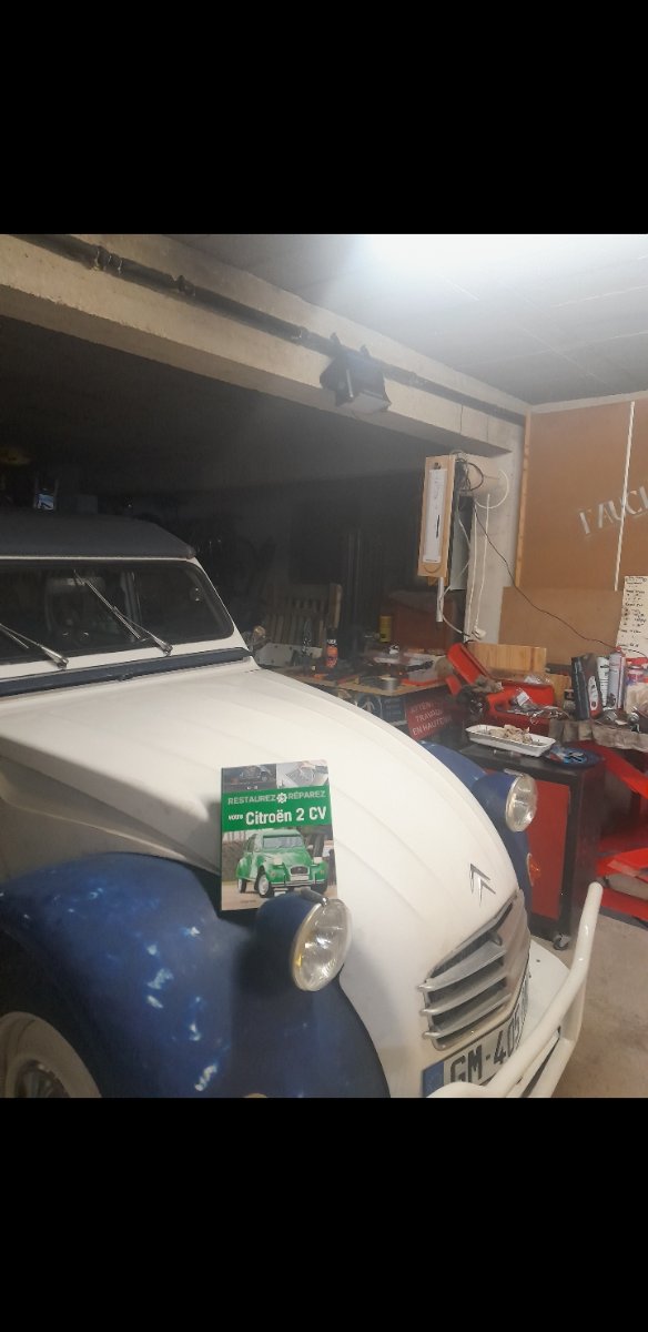

cadeau de mon cousin

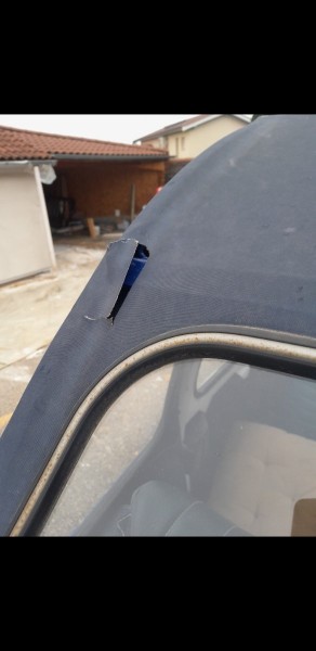

Petite aventure en rentrant du rassemblement de Saint Galmier :
la capote s'est décrochée.... A changer.
capote
capote
