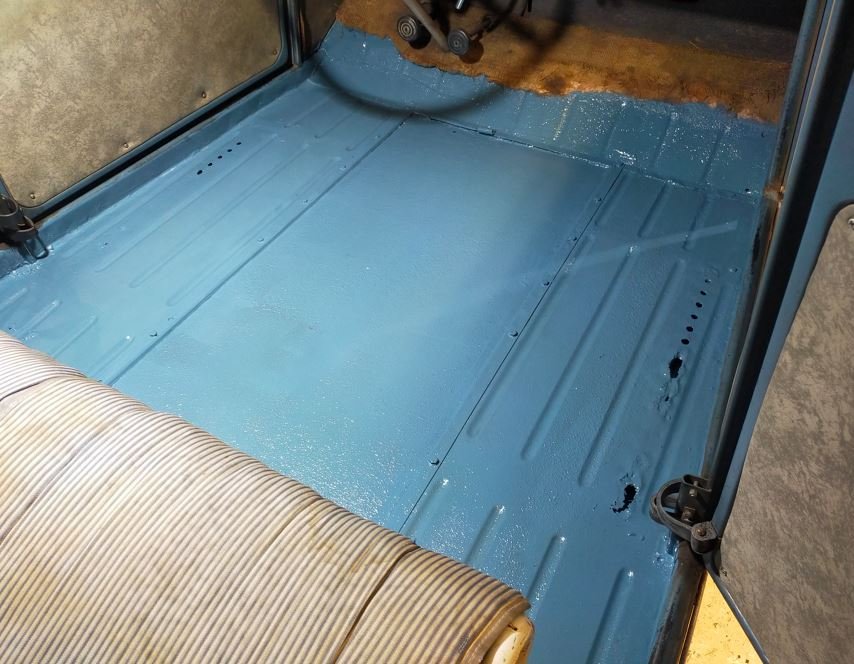

Conforté par la réalisation sur ma 2CV Spécial, j'ai entrepris de reprendre le plancher pédale coté chauffeur sur mon AZ de 60
découpe de toute la partie pourrie.
préparation de la tôles de fermeture
passage du FEROSE sur la partie qui ne sera plus accessible une fois la tôles soudée

Olivier D a écrit : ↑25 mai 2024 06:18 Bravo Jacques. Belle préparation. Tu soudes comment ? A bientôt 👋
Je soude par bouchonnage avec le poste semi auto Parkside que j'ai acheter pour finir les planchers de ma spécial
aujourd'hui, soudure et nouvelle couche de FEROSE

C'est du solide ! Bravo Jacques. Je dois changer la jupe arrière (déjà achetée). C'est la même technique ? A bientôt.
Re: ma 2CV bleu de 60
Olivier D a écrit : ↑25 mai 2024 21:46 C'est du solide ! Bravo Jacques. Je dois changer la jupe arrière (déjà achetée). C'est la même technique ? A bientôt.
Je ne suis pas carrossier, donc je ne sais pas.
d'origine toutes les tôles sont soudé par point: 'passage d'un fort courant entre les tôles pressé par 2 électrodes.
mais quand on n'a pas ce matériel, avec un poste semi auto, on peut faire le bouchonnage;
on perce la tôle du dessus, et on remplis le trou en soudant sur la tôle du dessous.
j'ai la doc citroën sur le changement du panneau arrière si tu le souhaite

hier, peinture sur les zones de soudures et jointures
et cet après midi, pause de joint sur les interfaces
Dernière couche de peinture vendredi après midi.
Y plus qu'à attendre que ça sèche.

Très beau travail Jacques. La voilà repartie pour 60 ans au moins... A Dimanche prochain.
