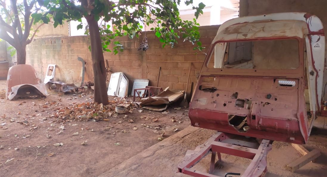

Puis j'ai fait déplacer la caisse de l'acadiane afin de pouvoir travailler sur le châssis:
une fois retourné, j'ai vu ce qu'il fallait enlever pour souder correctement les cornières du dessous.
la place est dégagée pour les cornières
un coup de peinture et ce sera prêt pour la soudure demain matin.
