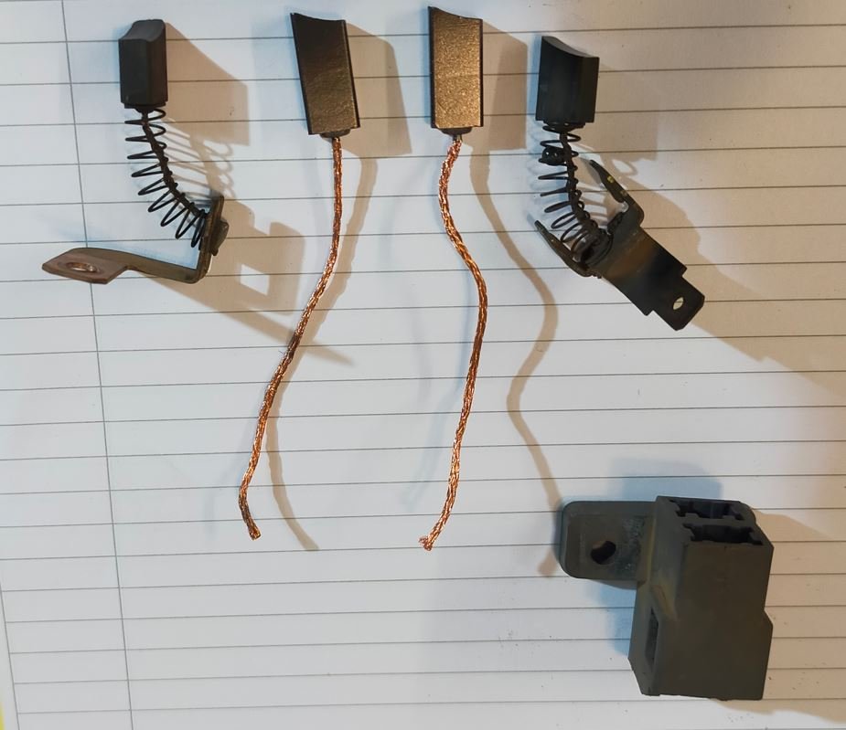

Depuis quelques années, plus aucun de nos fournisseur de fournissent des portes balais pour alternateur FEMSA.
Donc, quand les balais sont usées, on n'a qu'a acheter un alternateur neuf...
J'ai profité de mon séjour en Afrique pour amener quelques jeux de balais (charbons).
On trouve de tout en Afrique.
bref, hier j'ai changé les balais sur un porte balais que j'avais ici. j'en aurai un de rechange.
Démontage du porte balais plastique. comparaison des longueurs et dimensions.

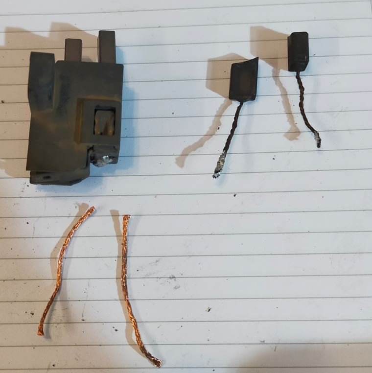

plus qu'a dessouder, couper la longueur des shunts, et souder de nouveau. (le problème est de maintenir comprimer le ressort pendant la soudure.
une fois remonté je vois que les 23 shunts n'ont pas la même longueur... mais ce n'est pas grave.
