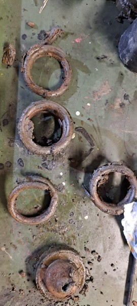

On a démonté le pot de suspension, l'avons coupé en 2 et avons constaté que le ressort avait 4 casses.
3 anciennes et une récente:

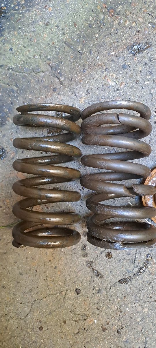

J'ai ouvert un pot d'une 2CV récente pour récupérer le ressort et nous avons comparé les 2 ressorts:
le nombre de spire et la longueur était identique, mais le diamètre était 1 mm plus gros. donc le ressort devrait être plus raide.

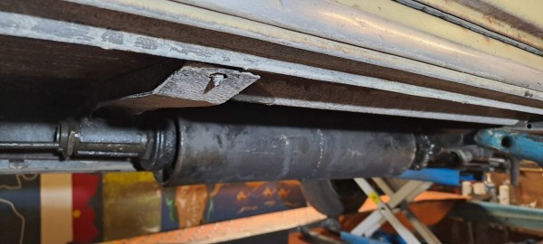

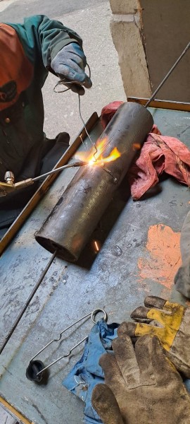

après un bon nettoyage et graissage, on a tout remonté et j'ai soudé le pot:
Re: changement de ressort sur un 2CV de 61
un coup de peinture, et voilà le pot remonté sur la 2CV:

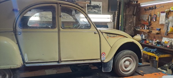

Une nouvelle jeunesse pour cette mémère
