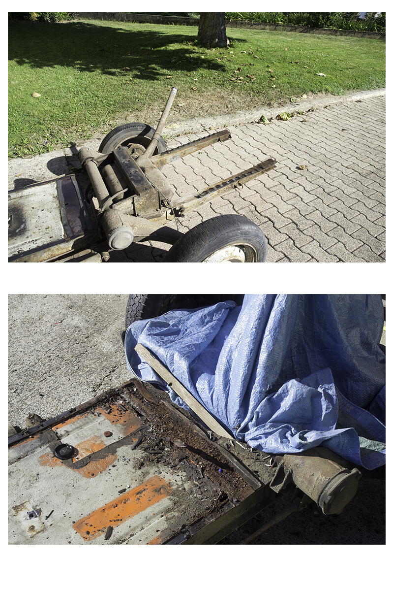

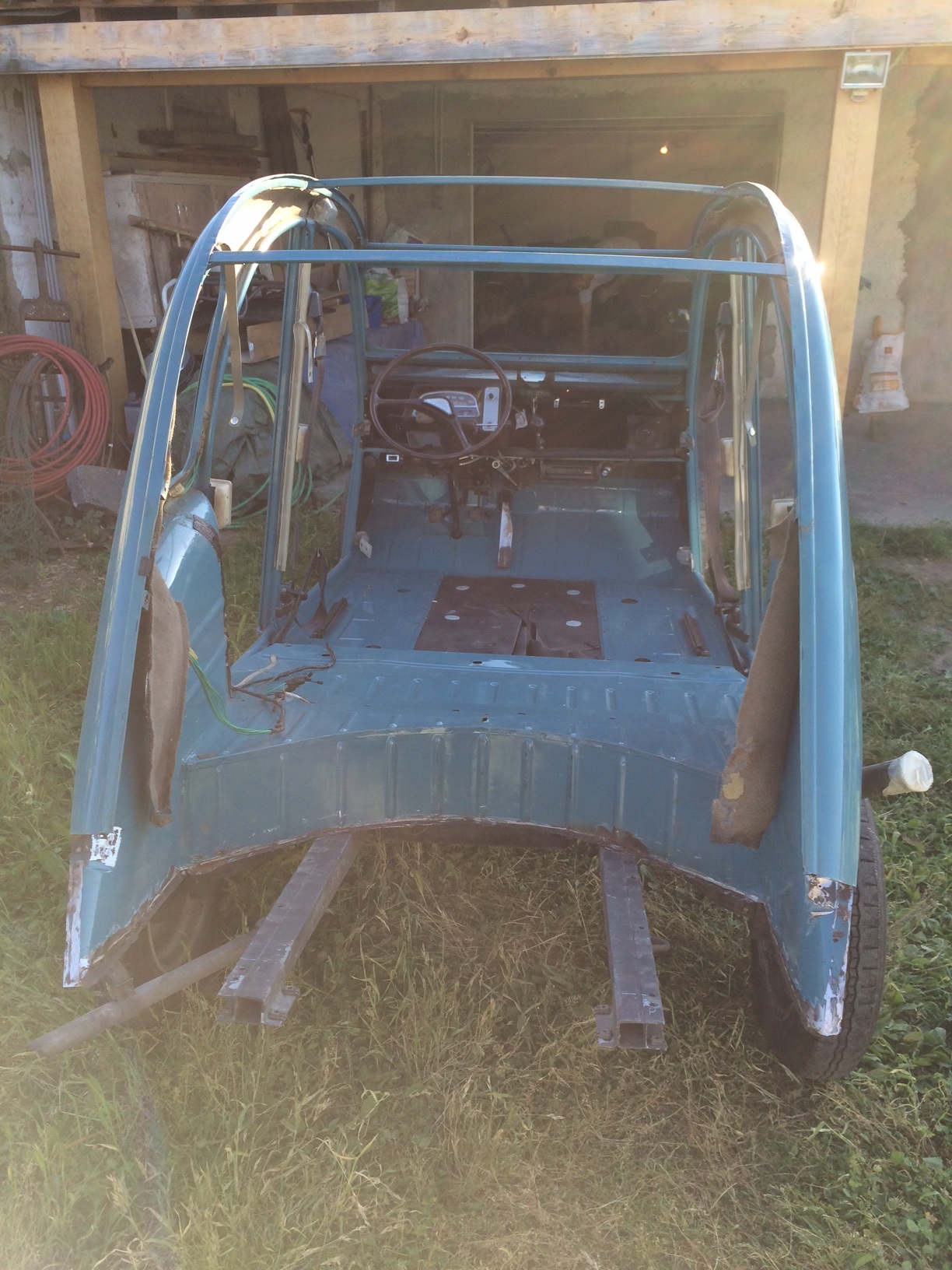

Hello
Voici quelques photos du démontage initial (espérant que le lien soit accepté) http://www.casimages.com/a/7a7Yp
Globalement ce n'est pas aussi déplorable que je le craignait.
Le plancher sous le pédalier était bricolé avec des morceaux de toles alu popées, donc pas de surprises de ce coté.
Le vrai boulot sera sur la coque au bas de porte et la plaque arrière (tole transversale sur laquelle sont fixés les feux AR et la plaque minéralogique)
Vos avis sont bien entendu les bienvenus

ta photo ne passe pas :triste11:
Pour ce qui est de ces morceaux, je ne te donne qu'un conseil, couper et changer...
C'est la meilleure solution quitte à demander l'aide d'un professionnel. Sans quoi la rouille va revenir ... :triste11:
C'est ce que j'ai fait faire sur ma berline il y a qq mois ...

Messages : 3396
Re: Des photos de début de restauration
Effectivement quand on en arrive à la dentelle, il faut changer, mais attention pas avec de l'adaptable.
C'est pas la peine de vouloir jouer l'économie avec les pièces de carrosserie.
L'adaptable est moins cher c'est vrai, mais approximatif, on y passe beaucoup de temps pour un résulta décevant.
Si non tant que c'est pas encore de la dentelle St Ferose priez pour nous, ça bloque le développement de la rouille ça permet d'assainir et de voir venir, ou de "reconstruire" sur une base saine.
Je partage l'avis de Didier pour en avoir fait les frais...
Ne prends pas d'adaptable, uniquement de la pièce d'origine même si c'est plus cher....
Ou alors de la pièce d'époque quitte à la faire redresser au besoin...

Je peux te répondre sur un point, celui du châssis car j'ai moi aussi changé le châssis de ma Deuche. J'ai acheté un galvanisé, l'avantage est qu'il est bien protégé contre la corrosion. L'inconvénient est que la galvanisation du châssis entraine des déformations dues aux dilatations cela se remarque sur les tôles supérieure et inférieure. Les épaisseurs de tôles semblent pourtant plus épaisse que le châssis d'époque que je possédais avant. Pour ce qui est de l'homologation, j'ai acheté le miens chez Rénov' 2CV 36 et j'ai eu une attestation d'homologation européenne désignant ce châssis comme "pièce de rechange" et avec un numéro de châssis sur plaque à riveter (rien à voir avec le N° de série de la voiture, c'est le numéro du châssis lui-même en tant que pièce homologuée). Pour ce qui est de la frappe à froid, ce n'est normalement pas nécessaire sur une voiture de plus de 30 ans. Ma 2CV a déjà repasser 2 contrôles techniques depuis le changement du châssis et de la caisse et aucun problème ni remarque sur le procès verbal.
Enfin dernier point, les perçages et taraudages sont à effectuer pour certaines petites dimensions (fixation frein à main par exemple) et la galvanisation bouffe un peu les filetages déjà réalisé avant traitement (fixation sortie de pot d'échappement AR par exemple). Sinon tout tombe en face dans mon cas, c'est pour moi de la très bonne qualité.

Sur la photo on voit bien la partie rouillée de la plateforme, le reste est nickel sans corrosion perforante.
Plateforme
Plateforme
Ça ne semble pas tant rouillé que ça... qu'est ce que ça donne une fois mis un p'tit coup de balayette?
Le Ferose tu connais?
Je me pose une question, déposer la tôle pour voir l'état à l'intérieur?
Et traiter si besoin, comme cela tu repart sur une base hyper saine!
