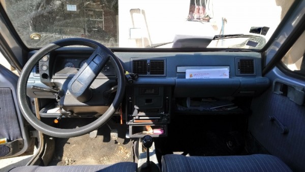

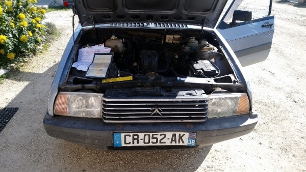

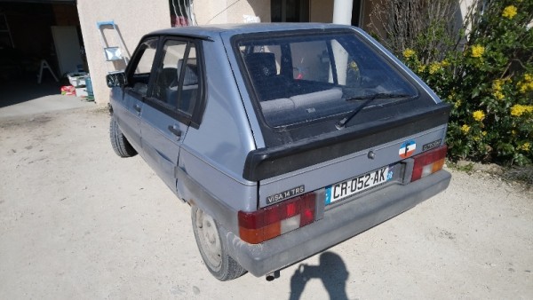

Donc voici Dédé !!

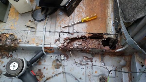

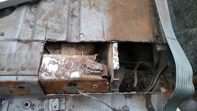

Quelques avancées sur cette brave Peutroën. Certes pas à pas de géant mais tout de même.
J'ai enlevé les deux sièges AR et oui c'est une 14 TRS donc sièges à l'arrière et pas une simple banquette ! Non mais ! :lol: Déposé la moquette de coffre ainsi que le morceau de contre-plaqué sous les sièges AR qui serait un montage usine apparemment... Quelqu'un pour confirmer ?
Bref cela pour arriver au plancher de coffre et l'état de décrépitude de la traverse AR. Juxtaposition de plusieurs tôle donnant un parfait logis à une rouille perforante. :[

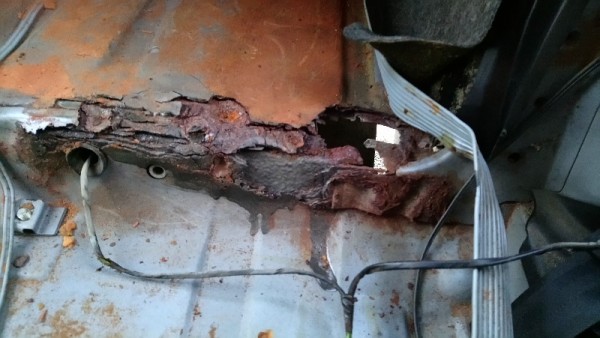

Re: Je vous présente Dédé !
Je vous laissois admirer la gangrène ou la lèpre. Les 2 sont au menu sur place ! -y-
Pince ! Bistouri !
Bon je le finirai demain ! &a&

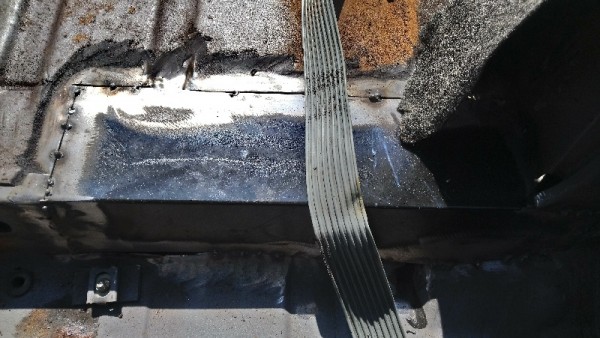

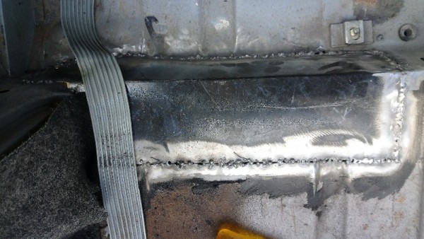

Des fois on trouve des belles choses aux poubelles... Par exemple dame Ginette qui a réussi à trouver des bas à peine effilés ! &a&
La suite avec la pose d'une tôle de plancher de réparation dont l'avantage étant d'avoir un angle formé.

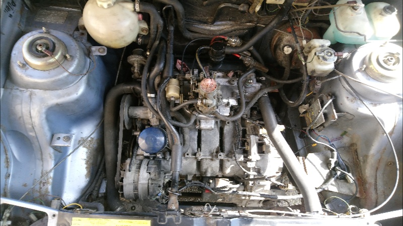

Changement de sens. Je passe à l'avant histoire de changer et ne pas rattaquer sur de la disqueuse et du soudage. J'ai passé une première fois le compartiment moteur à l'essence.
Alors j'ai eu beau frotter et frotter bah ça reste un moteur Peugeot ! :lol:
