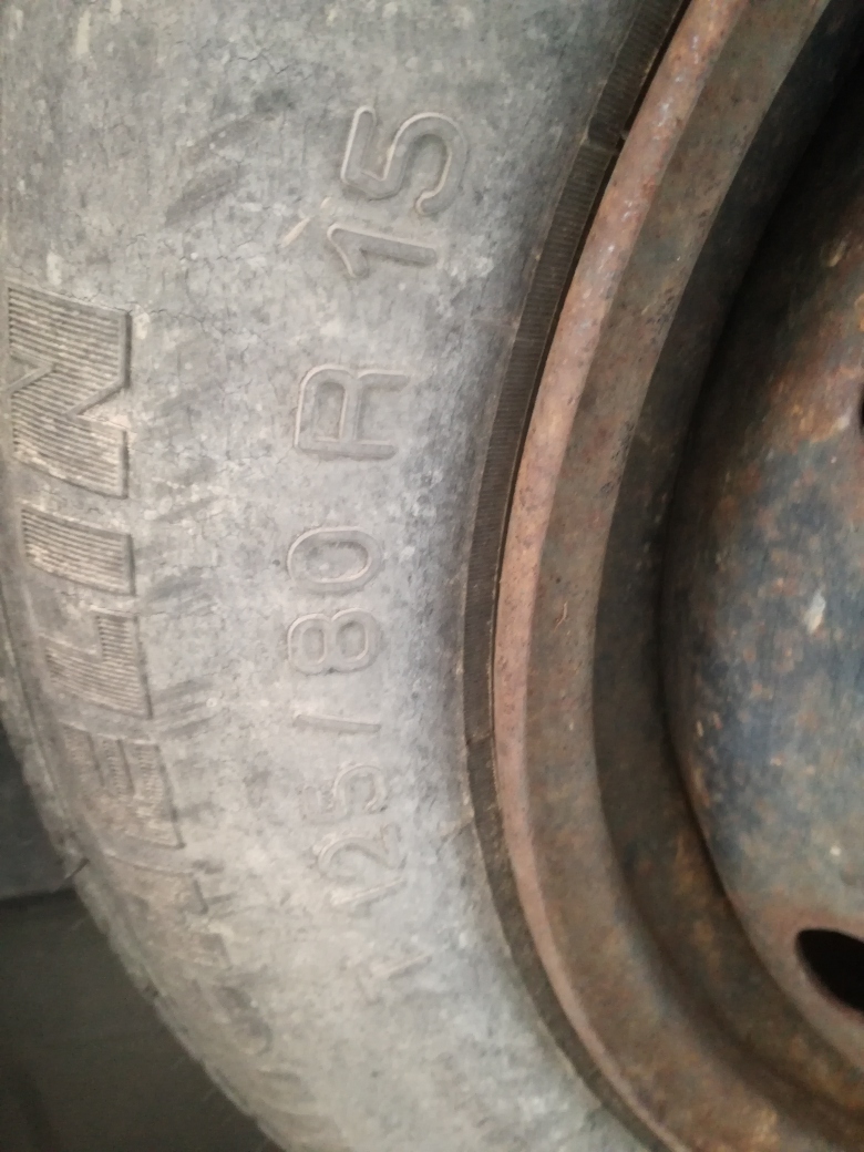

Cet après-midi j'ai regardé en détail les pneus de mon Multipla en vue de l'équipement pour l'hiver... au passage j'ai regardé la roue de secours et la surprise la roue galette est de dimenssion T 125/80 R 15 . Comme quoi il est pas si éloigné que ça de nos deuches ;)
Comme elle est d'origine elle est cuite, caoutchouc fissuré et début de hernie... bref à changer.
Question est-ce que je dois la remplacer par un pneus identiques (de type galette), ou est-ce que je peux mettre un pneus de deuche en 125 ? Est-ce que au contrôle technique ça passera?

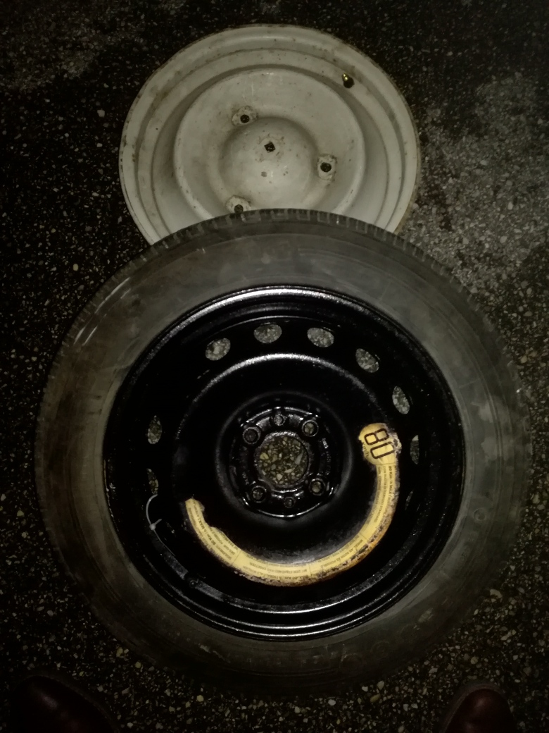

Ça y est j'ai une roue de secours toute propre avec 125/80R15 en Firestone récupuré sur une roue de deuche.
