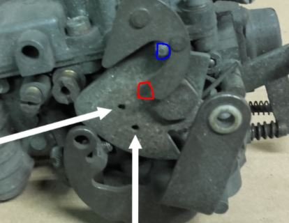

Sur cette photo, on voit un carbu similaire avec 2 positions de blocage, or sur le mien il n'y a qu'un trou correspondant à la position 2 (volet à moitié ouvert)
Je me demande si je ne vais pas démonter pour faire un trou là où il devrait y en avoir un...

J'ai démonté la palette du starter et il y a bel et bien 2 trous !
On dirait que la bille n'arrivait pas à se loger dans le trou dans la position 3 (moteur chaud)...
J'ai tout remonté et fait jouer tout ça à la main et on dirait que ça va mieux, mais il faudra le confirmer au roulage (sans doute dimanche au cours de ma balade en solitaire ;) : viewtopic.php?f=9&t=1781&start=300).

Ce que je sais, c'est que en position repos (sans starter position 3) l'axe bleu doit se trouvé dans l'encoche rouge.
Capture 22.JPG (26.91 Kio) Vu 2332 fois
Dans cette position le papillon ne peut plus bouger.
Pour moi, uniquement quand on tire à fond, (position 1) il y a un effet ressort avec un retour automatique en position 2. mais la position 2 n'est pas unique. au fur et à mesure que le moteur chauffe, on repousse le starter, jusqu'à arrivé à la position finale. (position 3)
Donc le réglage du le câble, se fait pour que en position poussé maxi, on n'arrive bien à la coïncidence bleu et rouge.
et le frottement du câble est suffisant pour que ça ne bouge pas.

C'est bien ça : le starter poussé à fond, l'axe bleu vient bien sur le méplat rouge et la bille doit s'enfoncer légèrement dans le trou.

Après de multiples démontages du carburateur pour étudier la cinématique des différents éléments et plusieurs interventions légères : renforcement du ressort de la bille de maintien de la palette de starter et petit agrandissement des 2 trous correspondants + réusinage à la Dremel de la palette du papillon de starter (encerclée en rouge sur la photo) pour retenir un peu mieux le "téton" (en bleu), j'ai refait un essai routier non-concluant : dès les premières accélérations, la tirette du starter dans l'habitacle revenait inexorablement en position mi-course correspondant à un voler d'air légèrement fermé ! :( :( :(
De retour au garage (moteur arrêté), j'ai essayé de manœuvrer la commande d'accélérateur dans le compartiment moteur et je me suis rendu compte que c'était elle qui repoussait la palette du starter : en cause, le câble de starter dont la partie inutile (après la vis de serrage) était tordue vers l'extérieur et la vis de ralenti venait buter dessus et repoussait la palette de starter.
Câble redressé vers le carbu, j'ai fait un long essai routier et là, tout est bon !!! :-/ :-/ :-/
