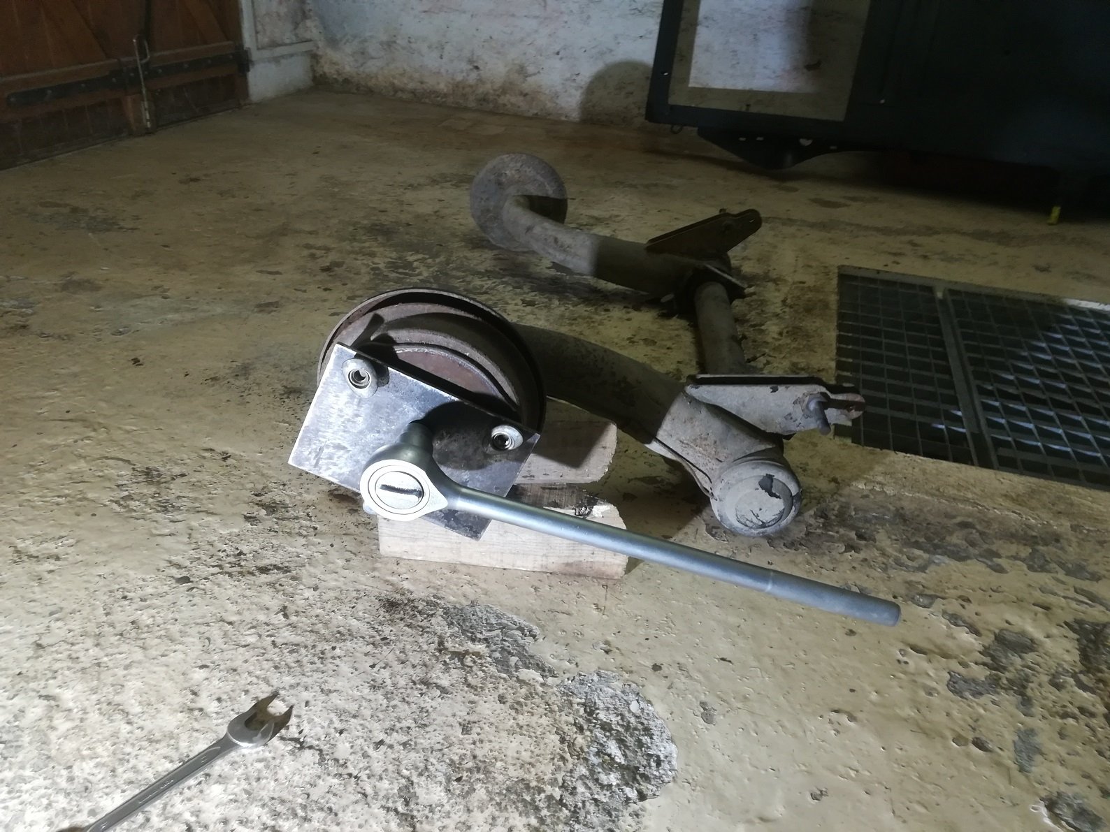

Je veux vérifier l'état des freins AR et pour cela, j'ai reçu la douille de 44 qui m'a permis de démonter l'écrou.
Mais je me retrouve avec encore une bague à extraire (flèche rouge) au moyen d'un outil spécial comme seule le NASA sait les faire !!! :x :x :x
Comment faites-vous pour démonter ça sans l'outil si c'est possible ?
Avant d'aller plus loin, j'ai déjà constaté un jeu important côté droit dans le roulement...

De mémoire y'a pas besoin de l'enlever il faut juste extraire le tambour sinon outil spécial...
Re: Démontage tambour AR
Bonsoir Pascal
Pour vérifier les freins, il faut enlever le tambour avec un outil comme j'ai fait avec une plaque de 5 mm. ou certain font avec une vieille jante.
La bague écrou que tu indiques sur ta photo, il faut l'enlever avec un outil spécial seulement pour changer le roulement.

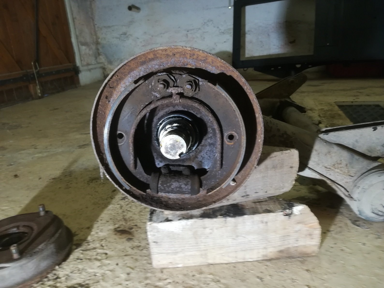

Sur cette photo, on voit que la bague écrou et le roulement sont toujours sur le tambour.
Si le roulement doit être changé c'est maintenant qu'il te faut l'outil.

Il y a un jeu important entre la bague intérieure et le cache-poussière (au bout de la flèche bleue).
Il me semble aussi que la bague écrou du roulement n'est pas assez serrée de ce côté-là (il y a 2/3 mm) d'espace entre la bague et le roulement. Est-ce qu'il suffirait de la resserrer ?
Au freinage, j'entends un couinement côté gauche ; ça peut être dû à de la poussière sur les garnitures ou à un mauvais centrage des mâchoires, mais le roulement pourrait aussi être en cause...
