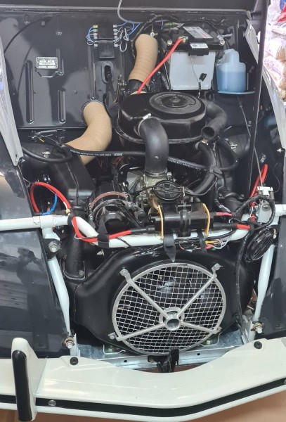

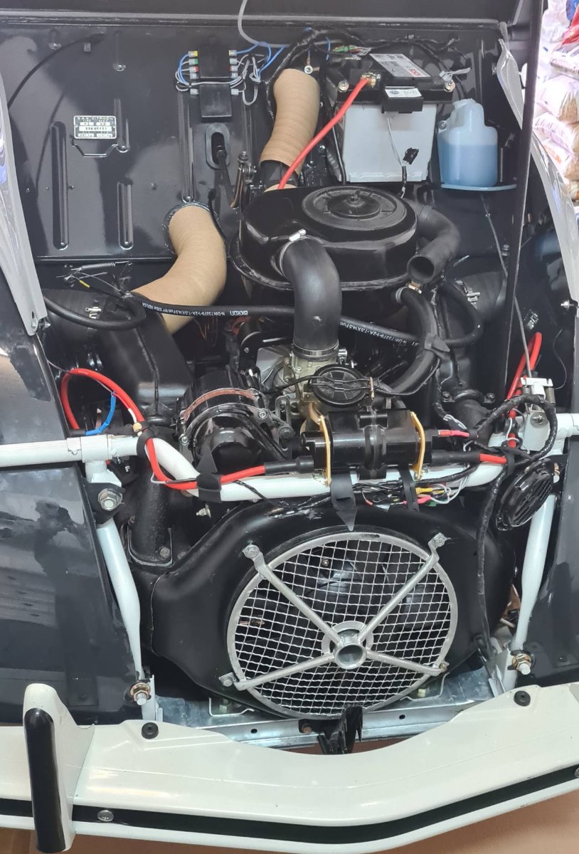

Après 2 ans de restauration (pour le total débutant que j'étais) je viens enfin de terminer la petite deuch !
Ce ne sera pas une voiture dans son jus (vu l'état où elle était) mais tout de même, elle retrouve une seconde vie ;;
Je vais essayer de mettre photos....
J'ai toutefois encore 2 points à finaliser :
- Je cherche une endroit pour effectuer la géométrie...
- j'ai un souci de réglages carburation ( à l'accélération..trou d'air) et un problème de démarrage à chaud. je ne pense pas que cela vienne de la bobine car elle est neuve. on m'a parlé du "Vapor lock", comment remédier à cela ?
je vous remercie d'avance de votre aide
Salem
