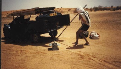

Autre solution de cric plus radicale:
cric afrique.jpg (39.03 Kio) Vu 1352 fois
Avec ce cric, il faut que les roue opposé puisse rouler.
Il permet de travailler dessous sans problème.
Pour un 2 roue motrices, il faut limiter le débattement des roue arrière avec une cale sur la buté. si non, les roue arrière restent au sol.
