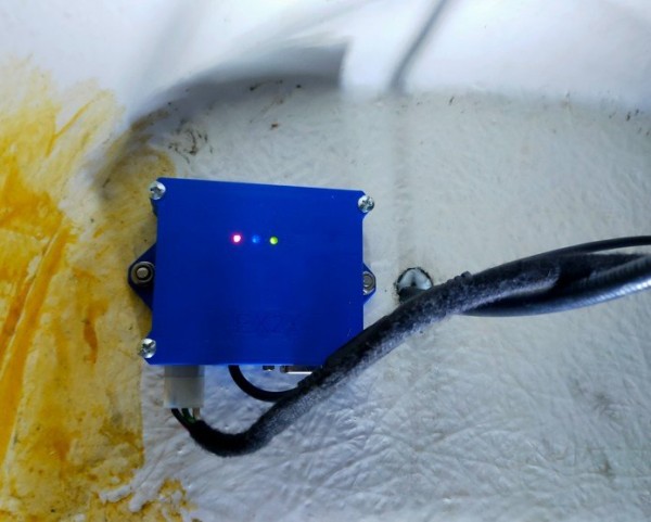

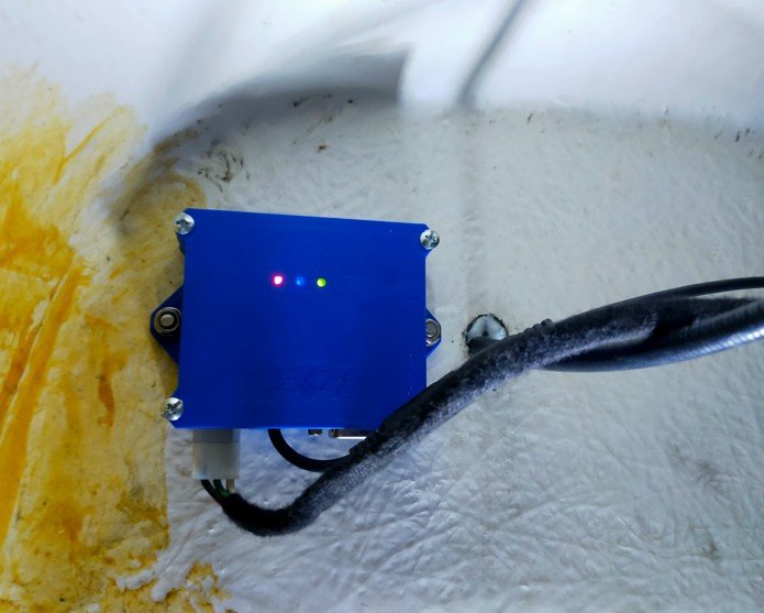

J'ai monté le boitier. sous le tableau de bord coté chauffeur.
Pas de problème particulier. à part le fil du capteur qui passe coté moteur, j'ai brancher tous le reste au niveau du tableau de bord.
Le plus à la clef, pour le moins bobine (avec le signale) je l'ai mis directement sur le compte tour. qui lui va au "moins" bobine.
ça marche impeccable.
J'ai fait un petit tour sur la monté de choulans, la direction est maintenant super souple. C'est super agréable.
