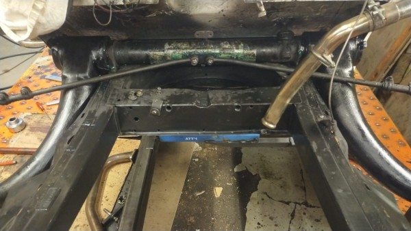

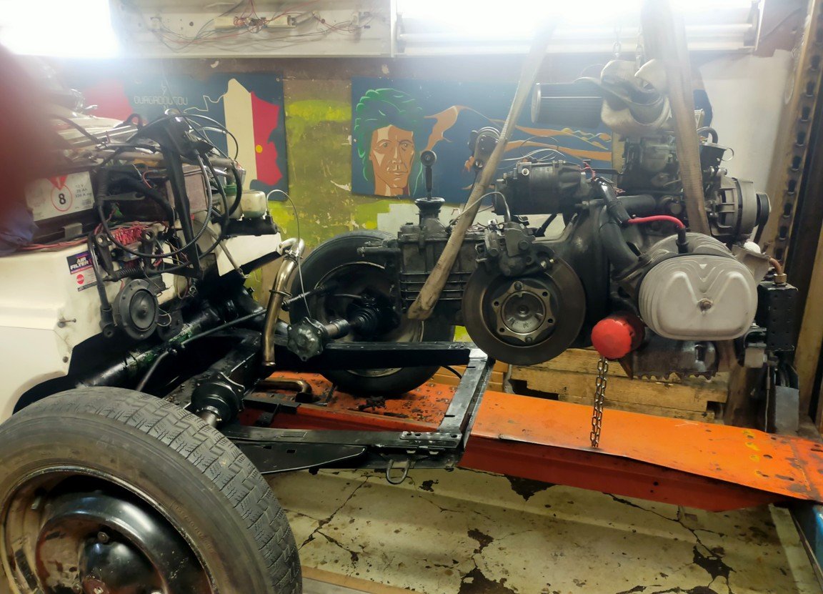

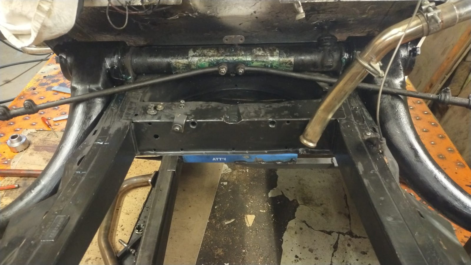

Hier après midi, de retour de weekend, j'ai eu le temps de fixer le train avant sur le châssis.
La mauvaise surprise, c'est qu'il semble que les rotules de biellettes ont des points durs.
Ce qui ne permet pas le mouvement du bras librement.
J'ai du les sortir des bras afin de pouvoir monter la traverse.
Je n'ai démonté, nettoyé et graissé que la rotule gauche, et j'ai le problème sur les 2 côtés.
Je ne comprends pas trop le problème.

Re: Le Patron

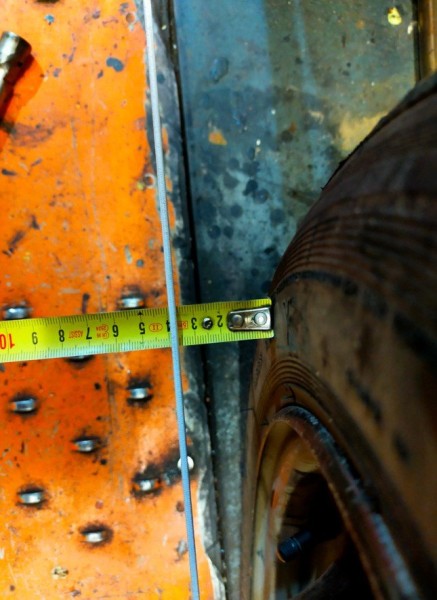

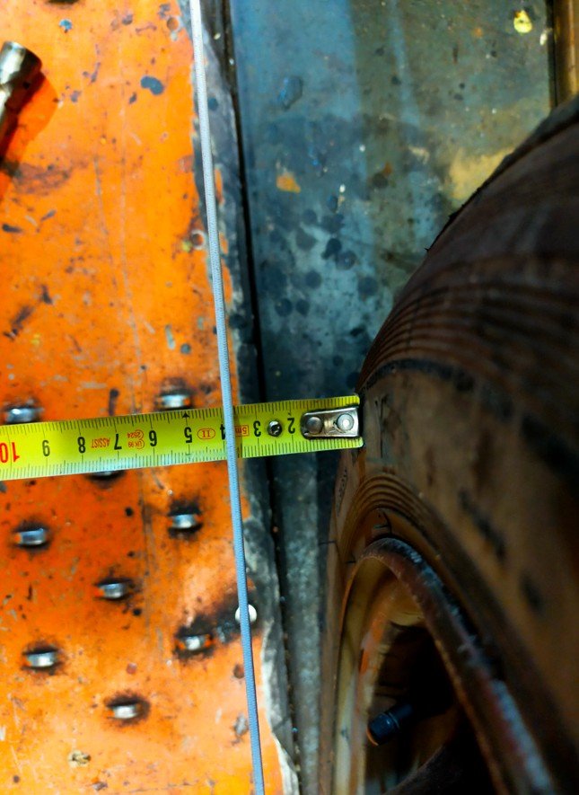

En libérant la bague de réglage du parallélisme, le problème a disparue.
une fois monté, le défaut de parallélisme était de 36 mm de chaque coté.
C'est fou la différence avec le réglage avant la modif.
J'ai donc allongé les tiges afin d'avoir le parallélisme proche de 0. ce n'est qu'un pré réglage, car je n'ai pas encore monté les cardans donc il y a du jeu dans les roulements. et la hauteur du châssis n'est pas respecté.

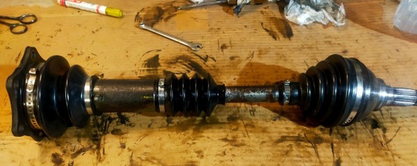

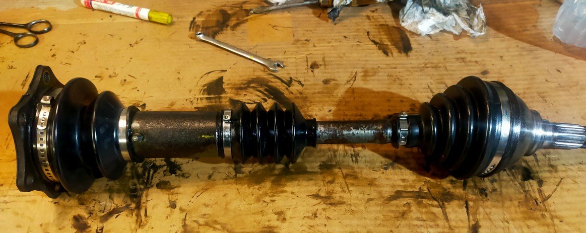

Avant de monter les cardans, j'ai changé l'ensembles des soufflets. Sachant que j'en avais un qui avait lâché en Corse l'année dernière.
J'ai quand même l'impression que il y a un blocage quand je braque à fonts.
Il est probable que la rotule, ne travaillant pas dans la même position arrive à être un peut top haut. Si c'est confirmé, le vais desserrer les rotules afin de supprimer le blocage.

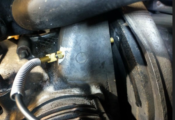

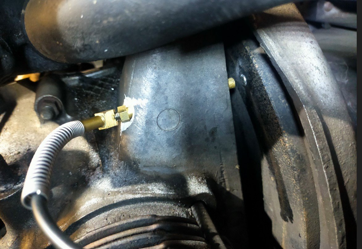

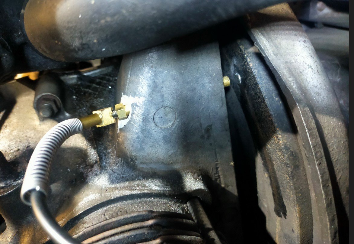

Hier, avant le montage du moteur sur le châssis, j'ai installé le capteur et l'aimant de l'allumage EX3 (que j'avais initialement acheté pour l'acadiane)
Comme l'allumage sur la Le Patron est juste derrière le radiateur, il n'est pas refroidi comme sur une 2CV normale. Donc je pense préférable de monter un allumage sans rien en bout d'arbres à came.
Pour l'amant, le trou n'est pas assez profond, je l'ai donc ressortis, et meulé l'amant coté intérieur. j'ai enlevé environ 1 mm.
maintenant, il dépasse très légèrement. donc impossible de le ressortir de nouveau. Je l'ai collé tel quel bien que la notice précise qu'il ne doit pas dépasser.
Pour le capteur, il est trop court, j'ai donc meulé le carter afin de gagner quelques mm.

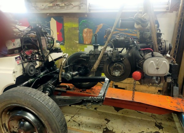

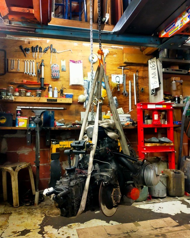

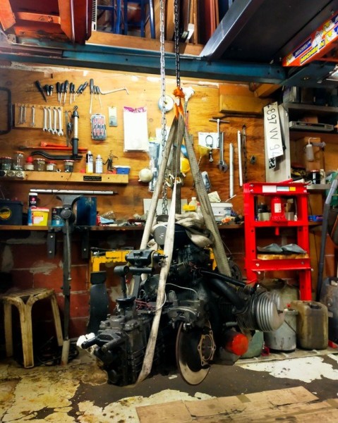

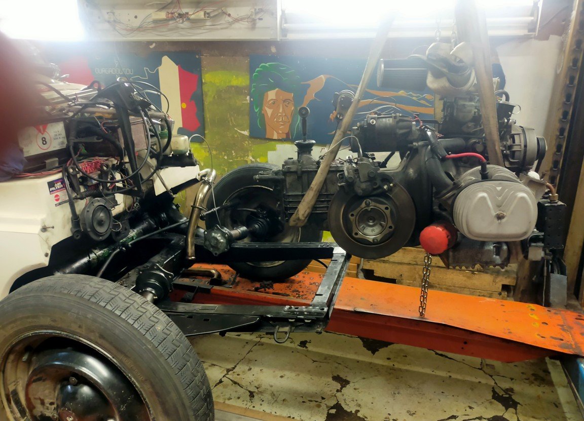

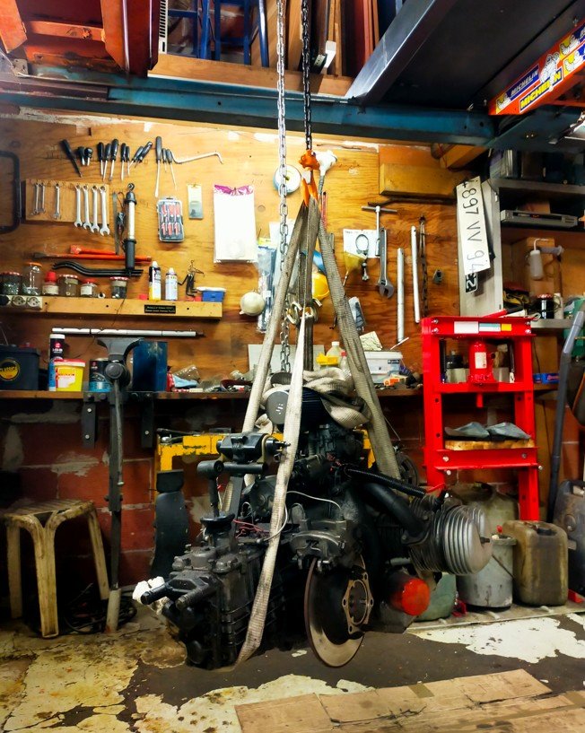

Après cette opération, j'ai monté l'ensemble moteur-boite sur le châssis:

moteur en place , il n'y aura plus de blocage dans la direction J'espère.
Re: Le Patron
nicolyon a écrit : ↑28 mai 2026 18:33 moteur en place , il n'y aura plus de blocage dans la direction J'espère.
J'ai finalement desserré les bouchons poussoirs des 2 cotés. et maintenant, il n'y a plus d'effort avant l'arrivé sur les buttées.
Je vais laisser comme ça le temps de tout remonter, régler parfaitement le parallélisme.
et seulement après, je resserrerai les bouchons en vérifiant que le "blocage" n'apparaisse pas.

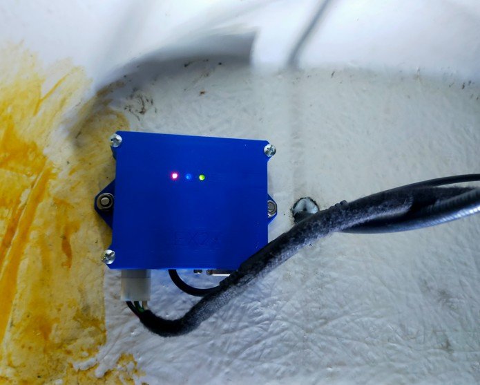

J'ai monté le boitier. sous le tableau de bord coté chauffeur.
Pas de problème particulier. à part le fil du capteur qui passe coté moteur, j'ai brancher tous le reste au niveau du tableau de bord.
Le plus à la clef, pour le moins bobine (avec le signale) je l'ai mis directement sur le compte tour. qui lui va au "moins" bobine.
ça marche impeccable.
J'ai fait un petit tour sur la monté de choulans, la direction est maintenant super souple. C'est super agréable.
