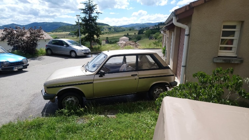

Voici après une dose de nettoyeur haute pression. Roues regonflées.
Un peu de peinture est partie avec le jus dans l'égout. Et pourtant on ne mélange pas l'égout et les couleurs...

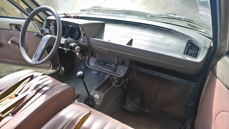

À poil Cannelle ! :mrgreen:
Virez moi ces moquettes.
Un stock de mégots... Pour maintenir le levier au point mort ? :shock:

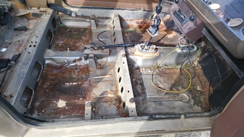

Un petit coup de Rustol et puis s'en va...
Ça brille !

Sur les planchers, après les avoir imbibé de Rustol. Je passe une couche de CIP et je découpe la partie pourrie du plancher coffre. Je coupe large...
Re: Fausse Cannelle et futur fausse GT
2e couche de CIP sur les parties AV après avoir greffé une tôle de réparation sur le plancher côté passager. La tôle venant de l'ancien toit de la VISA Dédé, elle ne suis pas les nervures du plancher... Et comme je m'en tape le coquillard ça fait bien. :lol:
