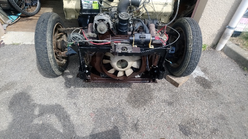

Comme ce beau monde est quasi prêt à prendre position sur le châssis. Et bien allez !
On va voir si ça va péter...
Attention ! Contact !

La suite avec la réception des pièces commandées, notamment une ligne d'échappement à sortie courte
L'arrivée d'une courroie "d'accessoires" neuve me permet de finir de remonter l'avant du moteur. Au passage changement de l'hélice par celle d'un 602 de LN, l'originale était un peu cassée. Je récupère aussi une bavette d'allumeur. Orientation de la dent de loup à 9h-15h...
Puis j'attaque la réfection des freins AV à tambours de 220 mm

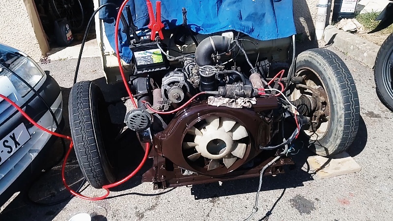

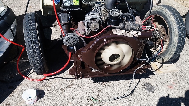

Re: Voici Dany
Redémarrage du 602 ce midi après montage des réchauffeurs et raccordement de la ligne d'échappement. Montage du boitier de filtre à air...par contre j'ai pas pu mettre en place le filtre. Ce n'était point le bon...
Il faudra revoir la tension du câble d'embrayage car les vitesses ne passent pas encore...
Mais je commence à être content du résultat qui se dessine petit à petit.
