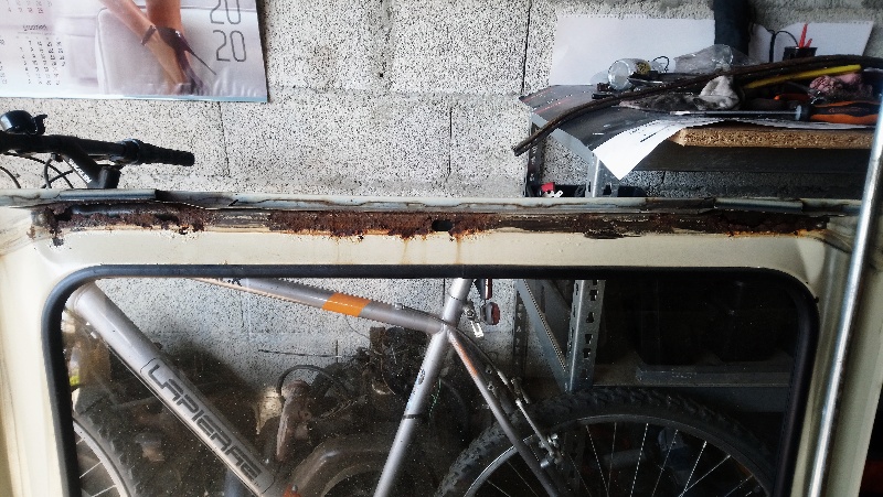

Alors comme des messages se sont perdus dans les méandres de l'Inter net.
Je recapépète depuis le bédut. Ne friez pas ! Ce n'est pas facile pour ceux qui ont des problèmes de crononciapion !
Donc un jour incertain, j'ai démonté du hayon, la 5ème porte, celle qui manque à l'appel, la vitre et son joint ainsi que la serrure. Car devant l'état de corrosion avancée et sa pleine rectitude, ce hayon est bon pour la révision. Au passage, la traverse AR n'est pas des plus jolies non plus...
Image pour argumenter. On m'a toujours dit qu'il fallait argumenter son commentaire ... Attendant quelques pièces, je continue un peu à remonter ci et là quelques éléments. Comme le support de face avant par exemple. Au milieu de toutes ces choses retrouvées dans l'auto, il y avait ce qui me fait penser à la petite trousse à outils qui était présente dans l'équipement standard d'une 2CV jusque 1967. C'est ici dans un triste état. La DYANE n'a jamais eu cela, ce qui me laisse à croire que Madeleine devait peut-être avoir une ancienne 2CV avant l'achat de cette DYANE.

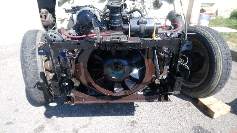

La suite avec la réception des pièces commandées, notamment une ligne d'échappement à sortie courte
Puis j'attaque la réfection des freins AV à tambours de 220 mm
L'arrivée d'une courroie "d'accessoires" neuve me permet de finir de remonter l'avant du moteur. Au passage changement de l'hélice par celle d'un 602 de LN, l'originale était un peu cassée. Je récupère aussi une bavette d'allumeur. Orientation de la dent de loup à 9h-15h...Puis j'attaque la réfection des freins AV à tambours de 220 mm

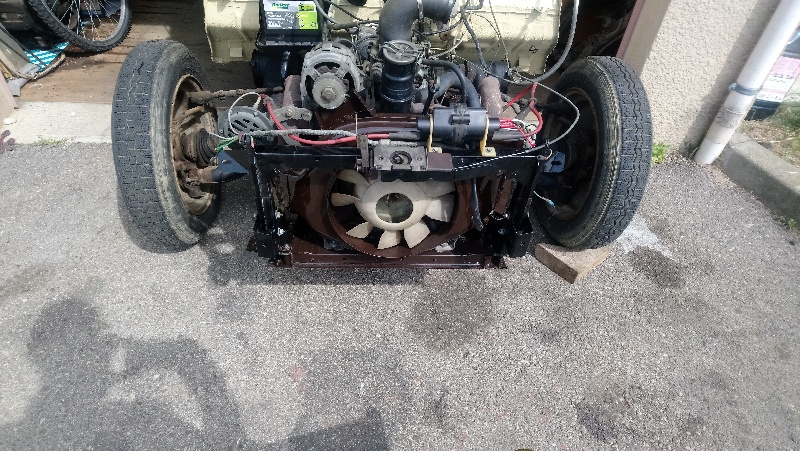

Re: Voici Dany
Un peu de noir encore sur les 02 réchauffeurs, les 04 supports de pare-chocs, le grillage, le support de roue de secours (ou barre anti-rapprochement
) , la barre de capot, quelques ferrures et 05 bras d'essuie-glace (Saxo et LNA)

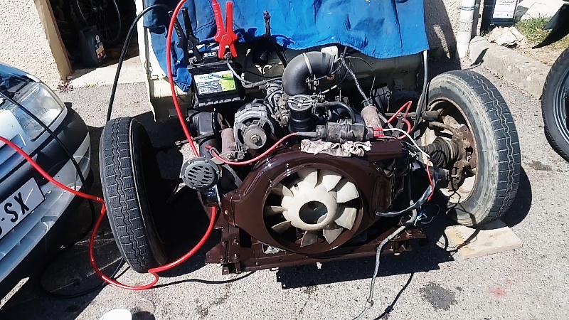

- Messages : 908
Re: Voici Dany
Redémarrage du 602 ce midi après montage des réchauffeurs et raccordement de la ligne d'échappement. Montage du boitier de filtre à air...par contre j'ai pas pu mettre en place le filtre. Ce n'était point le bon...
Il faudra revoir la tension du câble d'embrayage car les vitesses ne passent pas encore...
Mais je commence à être content du résultat qui se dessine petit à petit.
