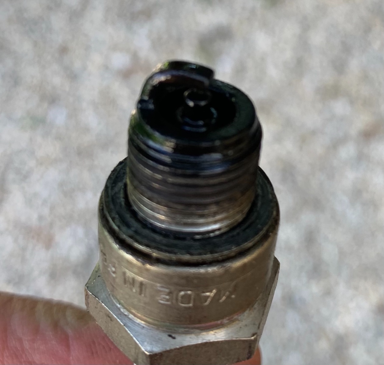

J’ai essayé la bobine avec celle de la 2cv .. niet donc démontage des bougies, malgré leurs bonnes états apparents lors du passage de Jacques il y a quelques semaines, pour contrôle
Gauche face moteur
Gauche face moteur
Droite face moteur
Droite face moteur
La gauche étant bien grasse je la sèche à la souflette et les remonte
Du coup ça démarre mais je pense sur un cylindre vu les saccades du V2 (comme la veille)
Me vient le souvenir d’ancienne bougie en meilleur état
Bingo au quart de tour :smiledansboite:
Si je dis que maintenant l’encrassement des bougies est dû à une mauvaise carburation (on revient à la conso (i) ) j’ai juste ?

les 2 bougies sont différentes état. et il n'y a qu'un carbu. donc problème du coté mouillé.
comme si pas d'allumage d'un coté donc essence non brulé.
c'est peut être aussi un manque de jeu au culbuteurs. les as tu vérifié?

Non pas de vérification des culbuteurs, leurs bruits semblent corrects (à mon oreille bien sur) par rapport à la 2cv où là on les entend bien taper
Avant d’avoir démonté les bougies j’avais mis de l’essence directement dans le carbu : cause de la noyade ?
Quand on les avait démontés lors de ton passage, elles étaient sèches mais encrassées ?? Pas le souvenir
Hier elle a démarré au quart de tour et pas de soucis ensuite
