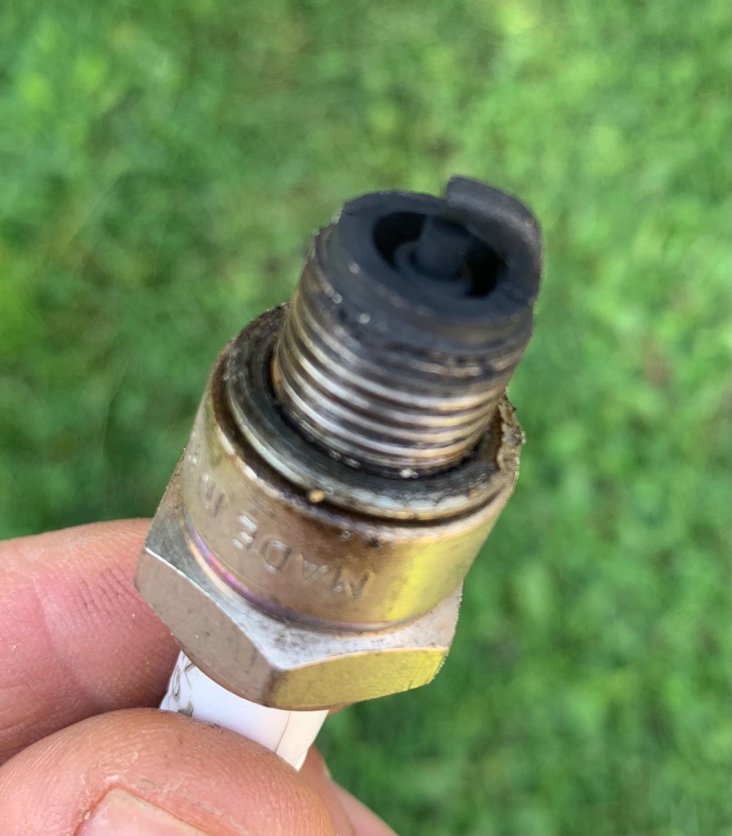

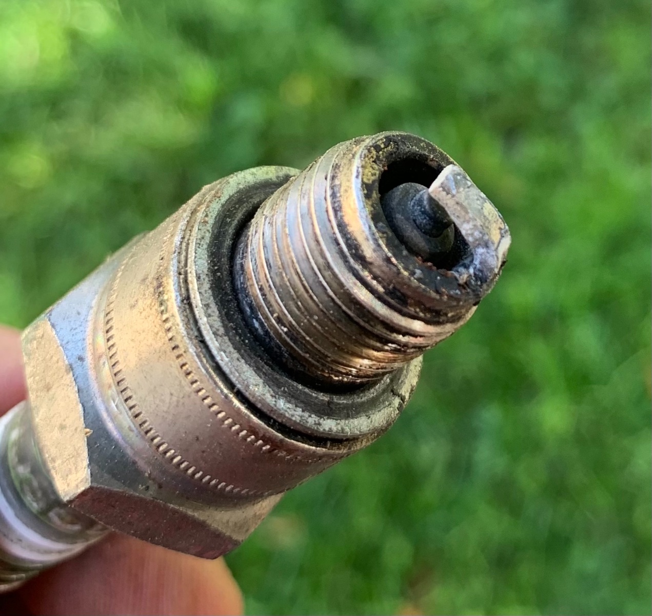

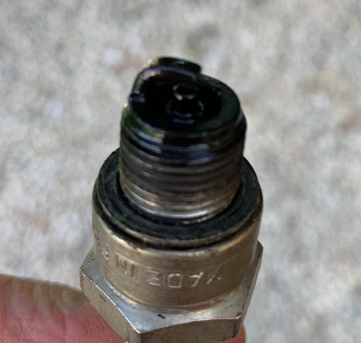

J’ai essayé la bobine avec celle de la 2cv .. niet donc démontage des bougies, malgré leurs bonnes états apparents lors du passage de Jacques il y a quelques semaines, pour contrôle
Gauche face moteur
Gauche face moteur
Droite face moteur
Droite face moteur
La gauche étant bien grasse je la sèche à la souflette et les remonte
Du coup ça démarre mais je pense sur un cylindre vu les saccades du V2 (comme la veille)
Me vient le souvenir d’ancienne bougie en meilleur état
Bingo au quart de tour :smiledansboite:
Si je dis que maintenant l’encrassement des bougies est dû à une mauvaise carburation (on revient à la conso (i) ) j’ai juste ?

Oui effectivement mélange trop riche.
Re: Problème avec l'Acadiane 😒
les 2 bougies sont différentes état. et il n'y a qu'un carbu. donc problème du coté mouillé.
comme si pas d'allumage d'un coté donc essence non brulé.
c'est peut être aussi un manque de jeu au culbuteurs. les as tu vérifié?

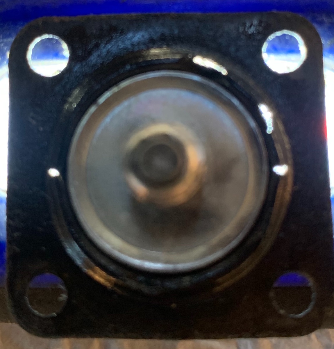

Démarrage et …. une fuite ou plutôt une cascade :[
Je penche sur la pompe de reprise et vous ?

Généralement quand la membrane est sèche, la pompe de reprise de fonctionne plus correctement, et donc il y a des trou à la reprise. (quand tu passe rapidement d'une position peu accéléré à une position fortement accélérer, le moteur s'étouffe pendant quelques secondes avant de repartir)
Une membrane percée pourrait elle faire une sur consommation???
en tous cas elle est facile à changer.
voici les vidéo:
ça semble bien couler du joint de la membrane.
c'est peut être uniquement les 4 vis qu'il faut resserrer.
Regarde si elles sont serrées
Je vais faire passer les vidéo à celui qui les a rénovés.

J’y est pensé effectivement mais elles sont bien serrées.
Je voulais aussi contrôler ma membrane mais de peur de me mettre en panne, ayant besoin de ma voiture dans les jours à venir, j’ai remonté le carbu en attendant une commande prochaine au cas où.

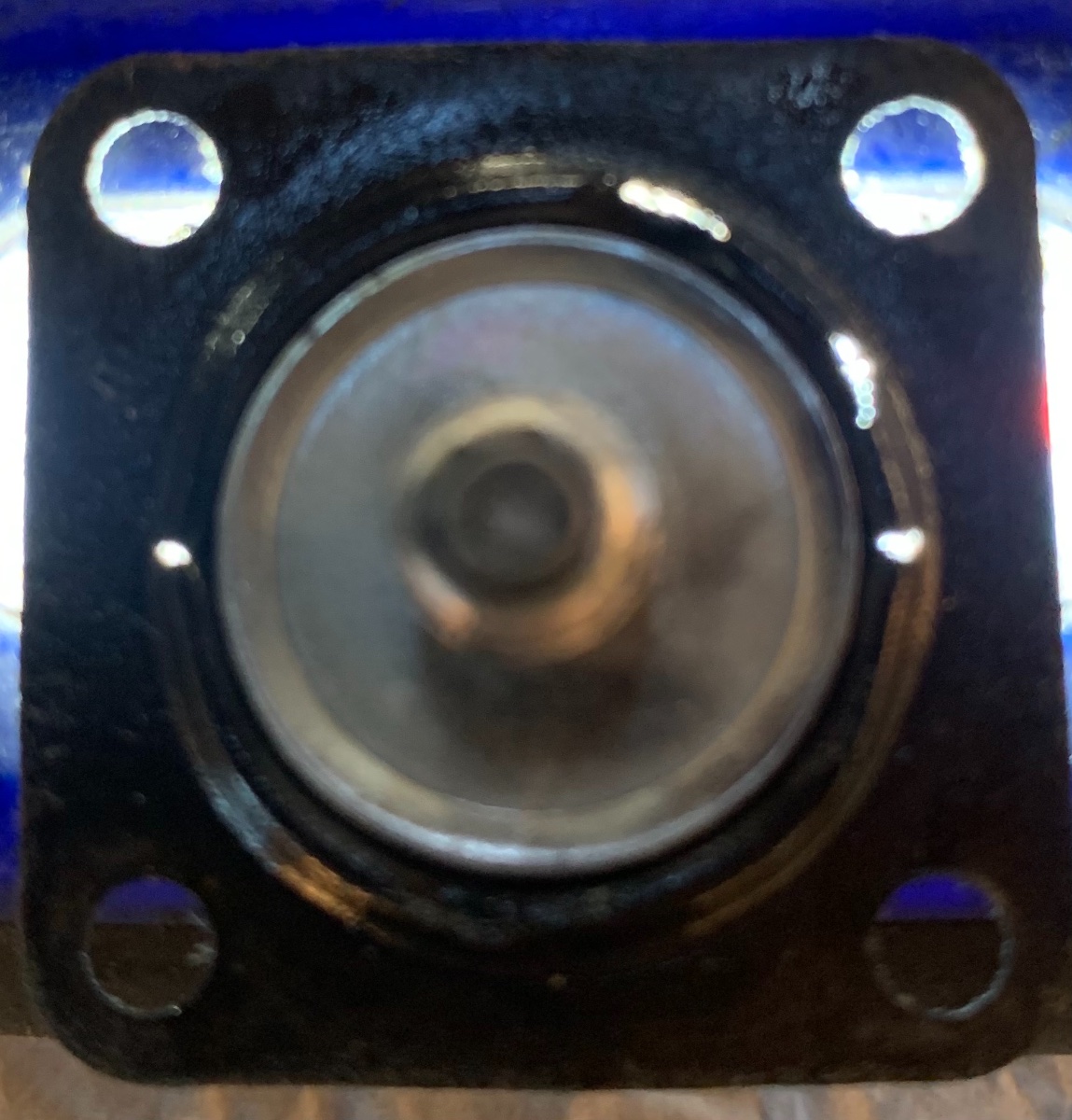

Voilà les coupables
Voilà les coupables
jacques a écrit : ↑12 nov. 2021 21:08
voici les vidéo:
Effectivement ça ressemble plus à une passoire qu'à une membrane.
