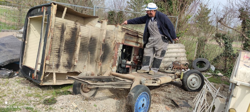

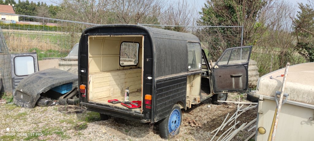

Salut la troupe Splendide !
Aujourd'hui, armés d'un courage sans égal, nous nous sommes attaqué moi et le monstre des Marais à Bleuette. Mais pas de manière directe, en faisant un détour par l'Acadeuche noire.
Nous avons entrepris de déposer la caisse de façon à libérer le châssis de tout ce poids de rouille qu'il avait sur le dos.
Après avoir enlevé tout l'équipement intérieur, déposé le groupe motopropulseur qui à lui seul a dû bien demander 5 secondes et sans oublier le temps passé à débrancher tout le faisceau électrique multiplexé de cette auto moderne, armé de dégrippant les vis n'ont opposé aucune résistance.
Fort de cet exploit, Dédé s'affiche fièrement comme étant le vainqueur d'une mission casse coup !
L'oeil vif, il pointe le seul endroit où la rouille n'a pas encore oeuvré

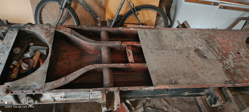

Sans relâche, aucune, mais après un entracte liquide, nous deshabillons le châssis de ses trains roulants.
Un point demande une attention particulière. Ici sur le dessous de la plateforme, la tôle de fermeture présente une boursouflure pas très loin de la vis AV de la traverse AR
Le reste présente bien. Hormis la traverse intermédiaire qui est bien défoncée ! Que s'est-il passé ? :grattelatete:

Christophe a écrit : ↑19 mars 2022 17:10 Sans relâche, aucune, mais après un entracte liquide, nous deshabillons le châssis de ses trains roulants.
c'est sûrement la faute de Dédé :mrgreen:

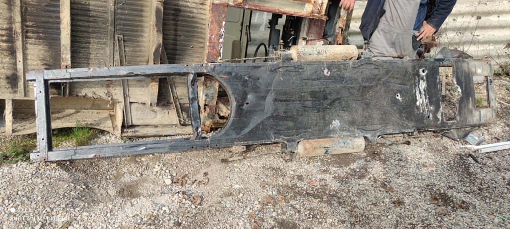

Salut à tous !
Histoire de raviver le sujet, voici les prémisses du châssis d'Acadiane récupéré sur une Beige Nevada AM'81 aux Marais.
Le voici dorénavant à l'abri au sec et à une température bien fraîche comparée au dehors en ces temps de canicule.
Après une installation plus qu'hasardeuse sur des tréteaux bon marché qui ne valent rien, et j'ai bien dis rien, un coup de nettoyage vite fait au gazole et à l'essence. Le prix à la pompe n'étant pas encore assez cher ! boulet
Les pots de suspension sont tombés sans difficulté !
Puis j'ai préféré enlever la tôle de réparation rivetée pour regarder ce qu'il y avait dessous et qui justifiait ce rajout.
Les longerons n'ont que très légèrement été endommagés lors de la découpe de la tôle d'origine. Il suffira d'un cordon de soudure pour les remettre au propre.
Rien d'alarmant à l'intérieur, cela semble encore en bien bonne santé ma foi.
Juste ici, derrière un renfort sur le chant du châssis, vers les fixations de train AV, un point de rouille perforante qui a bouffé la tôle côté intérieur. Il faudra y greffer une rustine.

Christophe a écrit : ↑17 juin 2022 18:53 Salut à tous !
r
Slt christophe
En tout cas, il parait en meilleur état que mon ancien que je garde en souvenir
