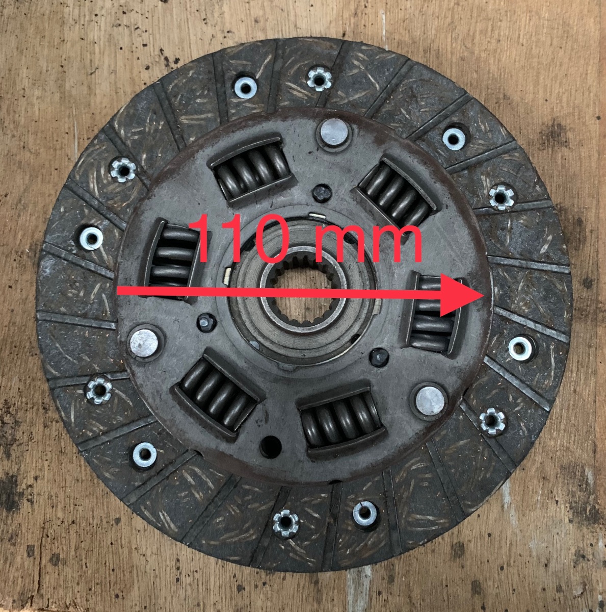

Je me suis mal exprimé
J’ai donc modifié mon message que j’espère plus clair
Tu as raison Didier, zen c’est Noël 🎅
Messages : 1040
Re: Problème avec l'Acadiane 😒
En image

Messages : 4475
Bonsoir M. De Caluire,
Je ne pense pas que cette différence de cote sois un problème ! Ce n'est que si le diamètre extérieur avait été plus grand que cela poserait problème !
Messages : 1040
dédé chapeau a écrit : 26 déc. 2023 17:55 Bonsoir M. De Caluire,
Ce qui est le cas Dédé du coup …
Messages : 1040
… j’ai écouté la voix des sages que sont Jacques et Christophe et remonté l’ancien disque d’origine ainsi que l’ancienne butée finalement
La dame de C’Malin avait vu juste à me rajouter le guide pour le disque
Moteur reposé, démarrage et plus de bruit et passage de vitesse ok
Pas encore d’essai routier
Messages : 4475
Re,
Non le diamètre extérieur du disque, là c'est le diamètre de la portée qui est légèrement différente !

Messages : 1040
dédé chapeau a écrit : 27 déc. 2023 06:50 Re,
Oui et ce qui m’a empêché de remettre le mécanisme en place du coup

Messages : 1040
Christophe DeCaluire a écrit : 27 déc. 2023 08:48
En image

Messages : 1040
jacques a écrit : 27 déc. 2023 13:01 et le disque dans l'autre sens, ça fait le même problème?
Dans l’autre sens, il ne plaquait pas sur le volant moteur
C’est vraiment étrange de la part de Renov’2cv

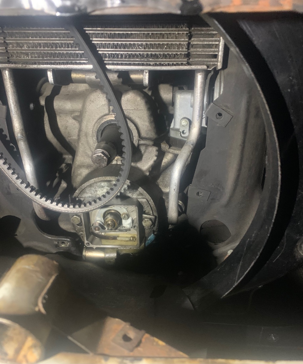

Messages : 1040
Bricole sur l'Acadiane
Aujourd’hui je me suis lancé dans le réglage des vis platinées
Non sans mal en rapport au fait du démontage de la face AV
Première constatation, quasi pas de jeu donc mise à 0,40 ✅
Ensuite réglage de l’allumage avec une ampoule ✅
Pas de soucis, la voiture démarre ✅
Par contre, il me faut une explication technique :grattelatete:
J’ai marqué mon volant moteur après l’avoir calé à la pige et lors du test à la lampe stroboscopique le repère est positionné en AV
J’ai recommencé le réglage plusieurs fois et même constat voir encore avancé :nesaitpas:
Pourquoi ?
