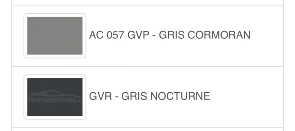

Voici tes 2 références de peintures :
Il faut peindre ta 2cv en gris cormoran et les 2 ailes AR 2 ailes AV et la custode AR en gris nocturne et le reste de la déco c’est de l’adhésif

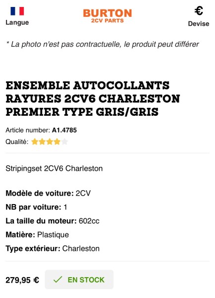

Nico j ai acheté des autocolants a cassis mais c est pas tout a fait pareil

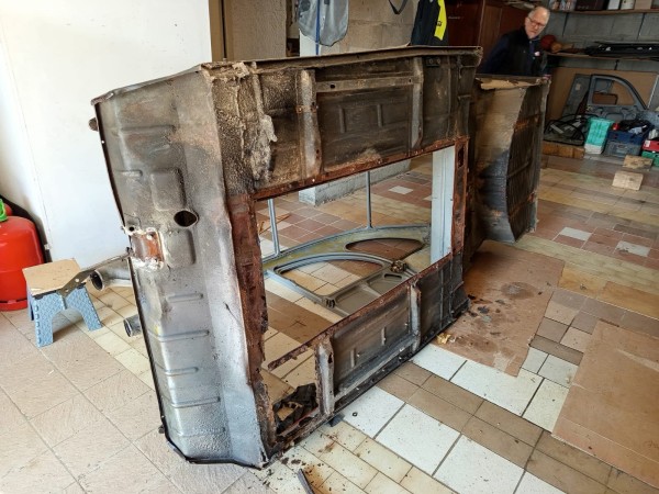

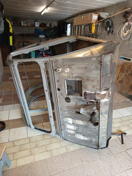

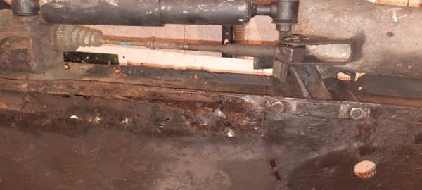

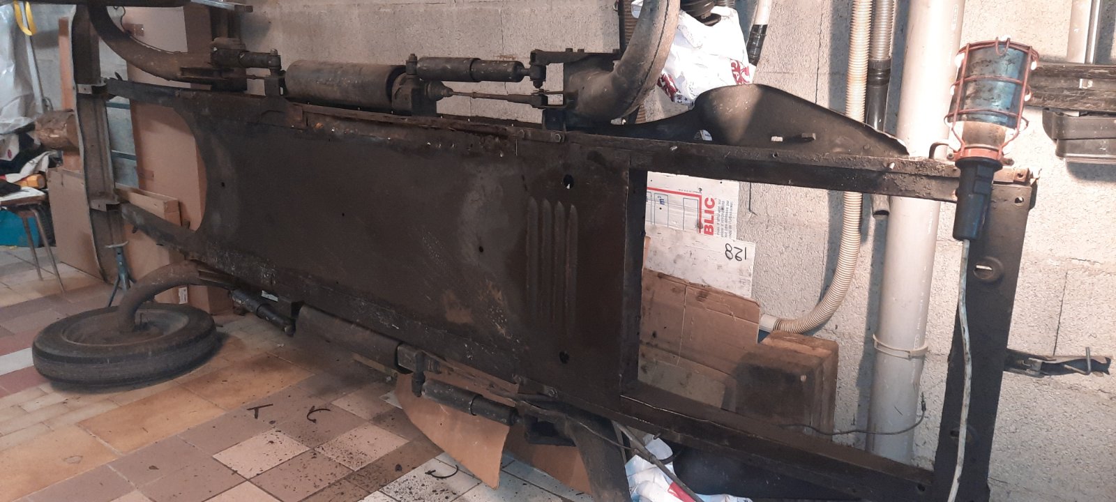

j ai enlever les tole qui cachaient la misere
il a pas l air quand tout est planqué
c'est tout pourris
donc je change le chassis ....sur . :[
CATAPHORESE ou GALVA ?
entre Cmalin et 2CV passion il y a une difference sur les chassis il y a 300 € d écart ?
trop cher a Cassis .
quelle est la remise chez Cmalin ?
pierre
Messages : 4693
Re: restauration charleston "gri gri"
Bonsoir Pierrot,
La remise est de 10 % chez C'Malin, et moi j'éviterais le galvanisé !
D'après les retours entendus, trop rigide voir cassant et surtout difficile à repercer si un trou de fixation ne correspond pas, ce qui arrive !
De plus si tu mets bien de la cire dedans, c'est bon pour la vie !
Attends d'autres avis !

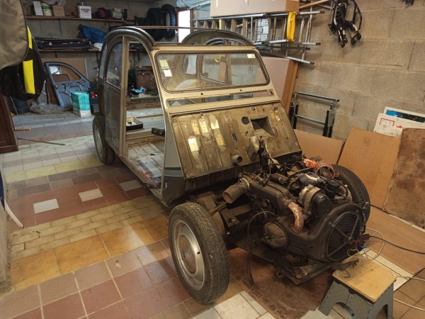

je ne me serais pas permis de le poser sur les roues comme ça.
Surtout à l'avant, sans le cardant, le moyeu n'est pas tenu et les bagues intérieur du roulement s'écartent.
Pierrot69
Messages : 37
Enregistré le : 29 oct. 2018 18:57
Message non lu par Pierrot69 »
salut
Jacques le cardan est toujours en place .....deboité mais le coté roue est en place.
c est pratique et ca prend mons de place dans le garage.
J'ai commandé un chassis chez Cmalin + cire
Yolande me dit que la cire se passe au pistolet ????
je vais demonter les pots de suspension pour les refaire aussi .
a suivre

refaire les pots? tu compte refaire quoi? ça se démonte pas. il faut couper le tube pour accéder à l'intérieur.
de toute façon, il faut les démonter du châssis. c'est souvent ça le plus dur.
