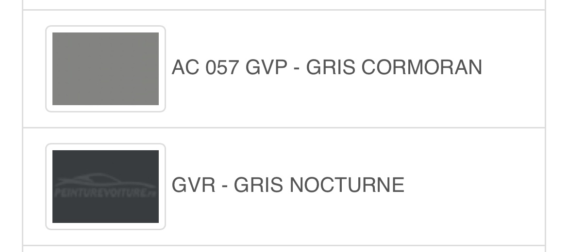

Es ce qu il y a des "plan" pour la peinture des differents gris sur la caisse selon les années (1984)
Re: Motif peinture charleston gris gris
Voici tes 2 références de peintures :
Il faut peindre ta 2cv en gris cormoran et les 2 ailes AR 2 ailes AV et la custode AR en gris nocturne et le reste de la déco c’est de l’adhésif
