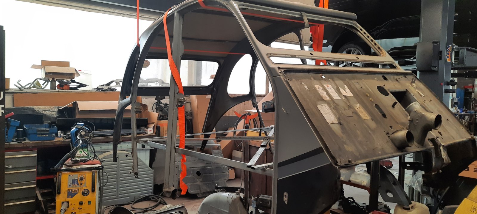

La caisse est en carrosserie depuis juin .
Le mécano a découpé les pièces pourries
Plancher ,tablier avant ,bas de caisse ,aile interieur.

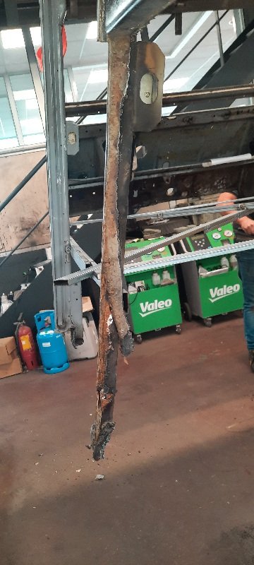

ET là big problème
Les renforts soudé sur les bas derrière les porte arrière sont pourri .
Impossible de souder les contres ailes .
ces bout de carrosseries ne sont pas détaillé chez les vendeurs
On a évoqué de trouver une autre caisse .....douche froide .
C est vrai que cette caisse est très rouillé .
Si vous avez une caisse à vendre ou une idée de génie je suis preneur
Caisse oxydée

Renfort arrière pourri
Messages : 3396
Re: restauration charleston "gri gri"
Là comme ça tout de suite j'ai rien de concret à ta proposer, si ce n'est que montrer les photos pendant la mondiale.
Dans toutes nos connaissances il y a peut-être quelqu'un qui aurait une caisse accidentée à l'avant qui pourrait servir de donneuse qui sait.
Messages : 3862
il y a un Suisse qui cherche à en vendre des neuves
Messages : 4499
Ah oui effectivement il reste plus grand chose 🥴
