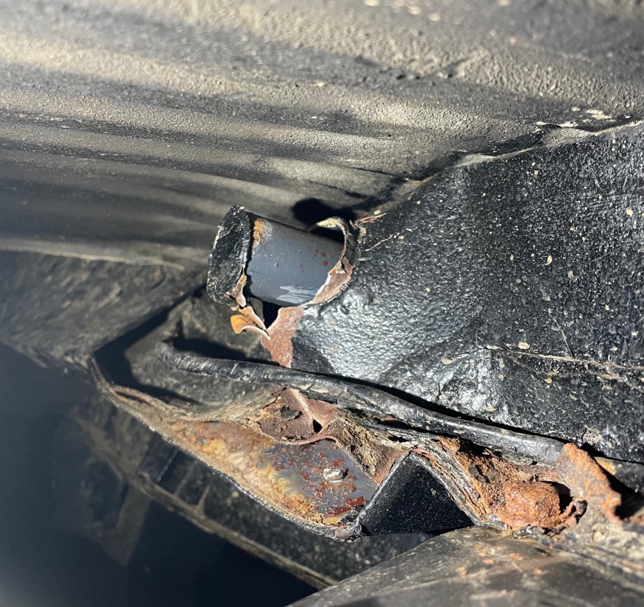

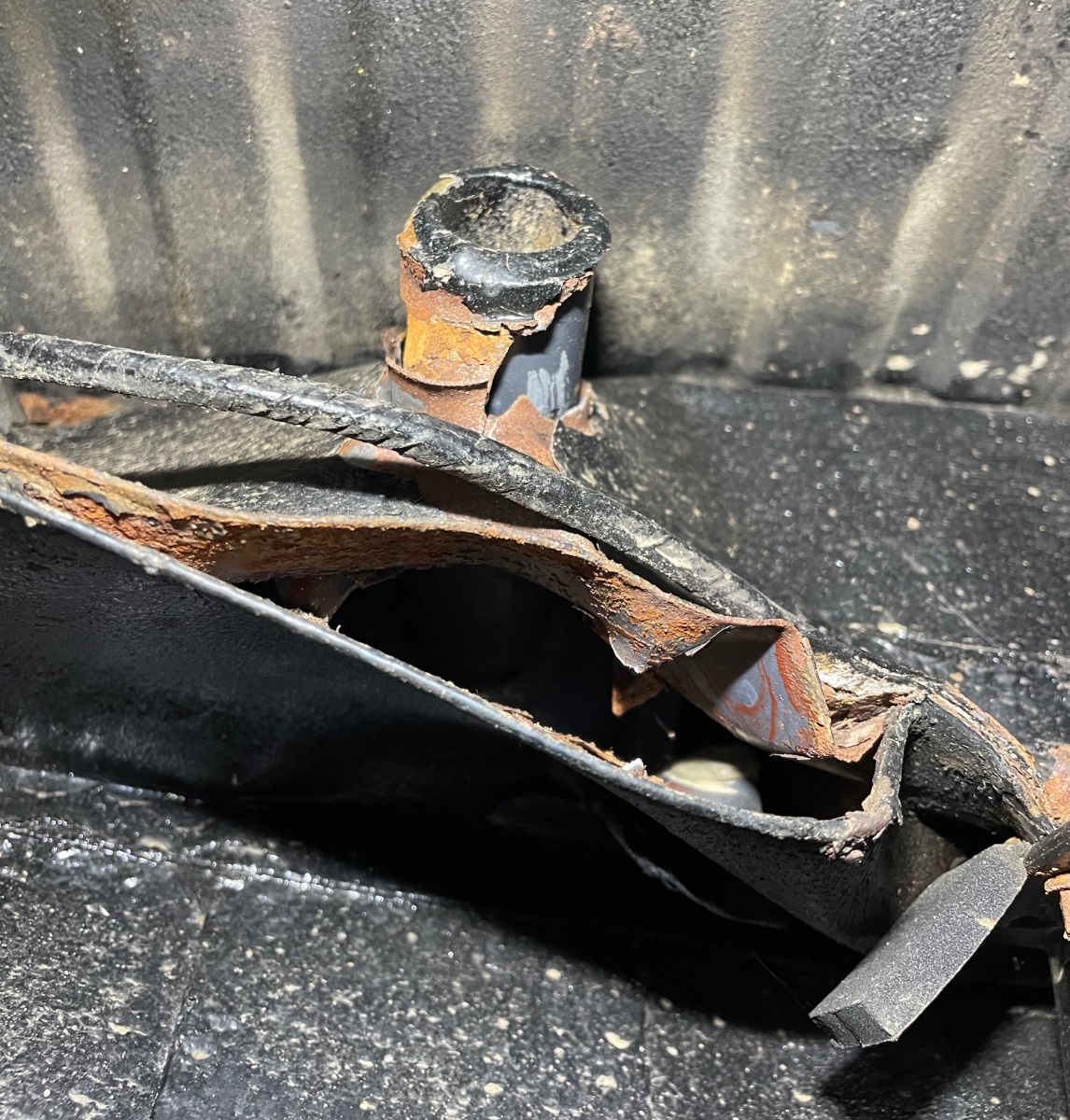

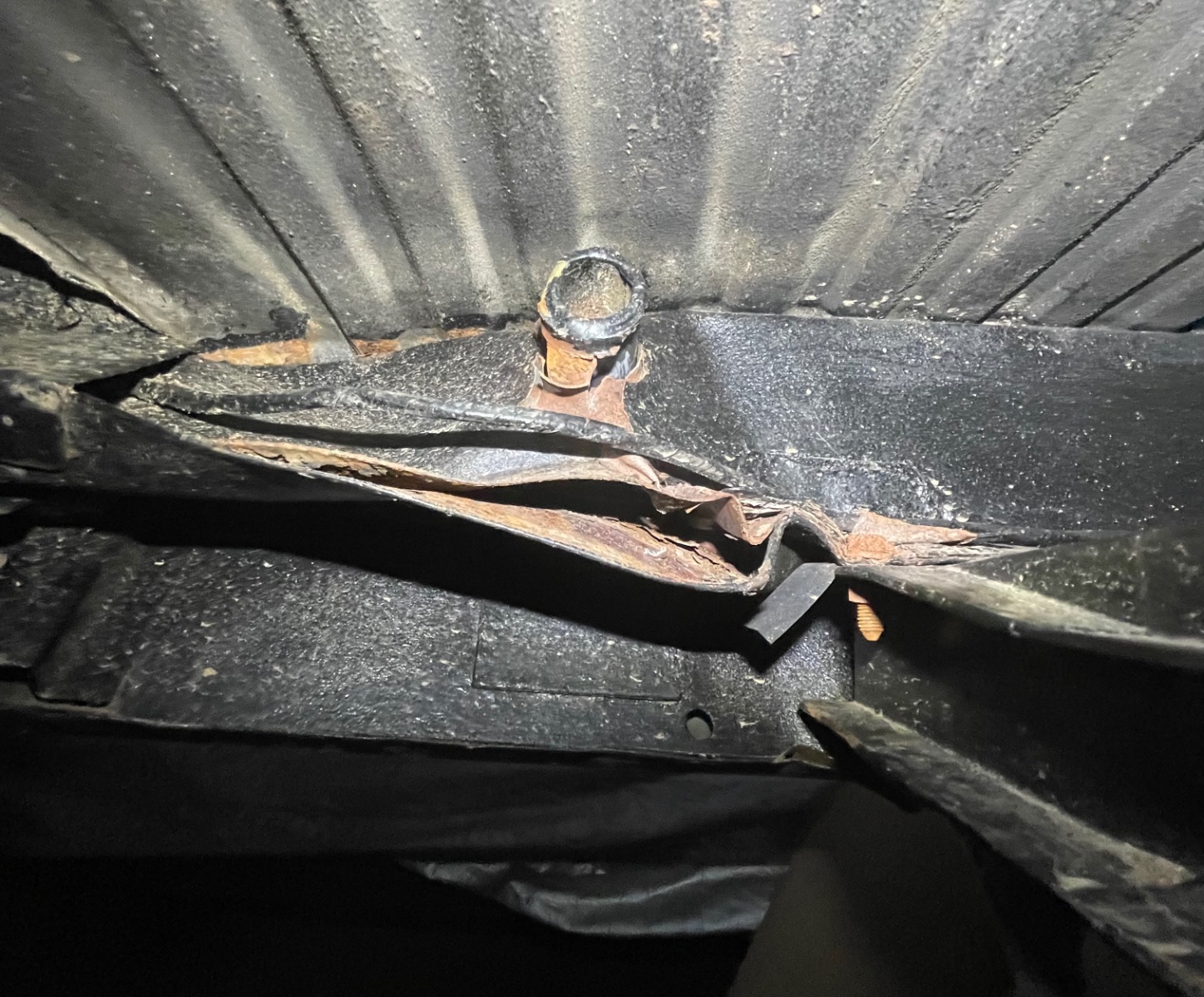

le tube s'est dessoudé du caisson.
c'est surprenant de voir que le tube à l'intérieur du caisson est parfaitement bien peint, sans rouille. Et de voir l'état de rouille de l'intérieur du caisson.

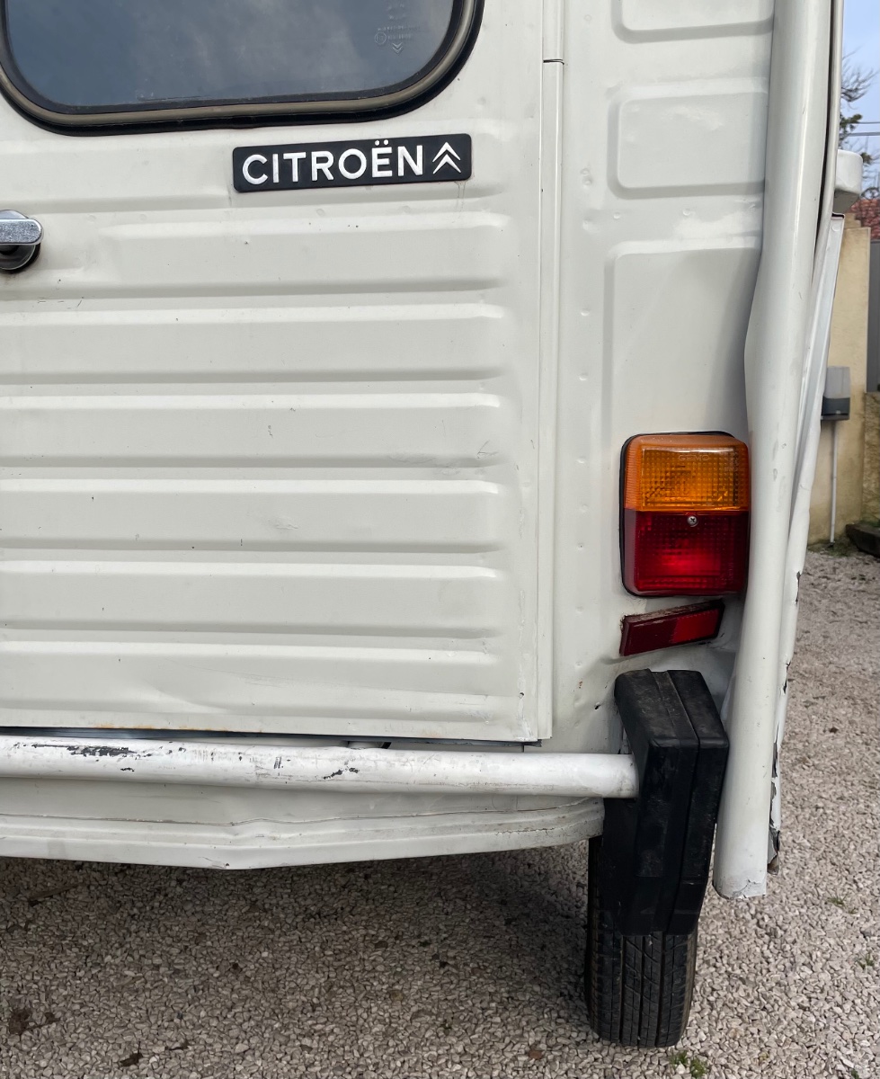

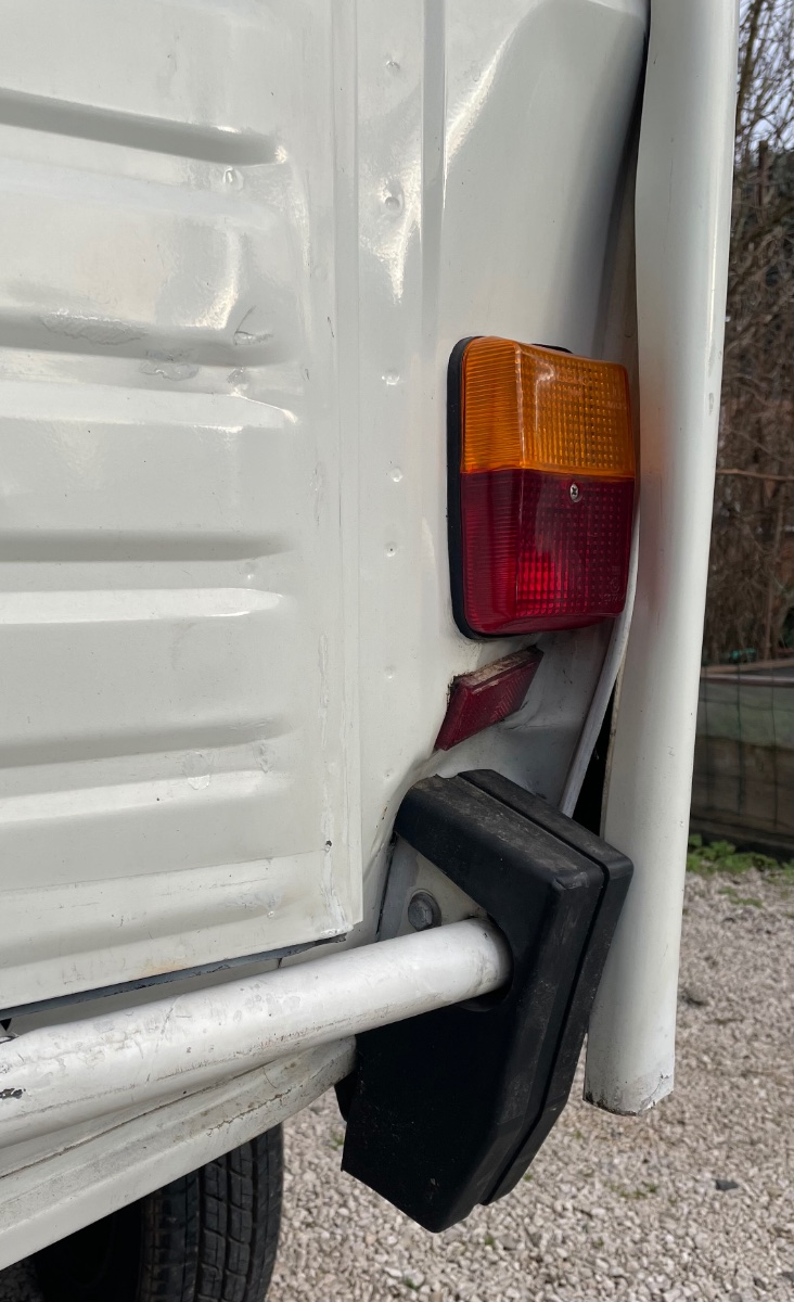

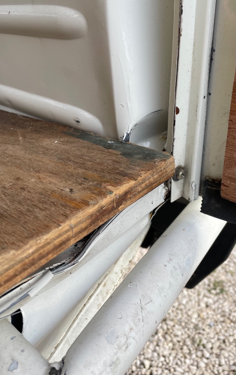

Vendredi je suis passé voir le carrossier retraité qui s’était occupé de la restauration de la caisse en 2020
Il a un peu retouché la chose à l’aide d’une sangle et … d’un sapin
Pour le reste, comment dire … ça pique
Donc pour l’instant c’est en stand bye *
* attente
* attente
C.
Re: Mon acadiane
maintenant que la partie solide est redressée, tu peux en plaçant un bois à l'intérieur de l'aile, tu peux taper et redresser la tôle faible.
ça ne sera pas parfait, mais beaucoup mieux. et ça ne coute rien.
pour bien te placer, tu monte l'arrière sur chandelle et tu enlève la roue. tu dois avoir la place pour bien te positionner au dessus et au dessous du bloc optique.

Christophe DeCaluire a écrit : ↑19 janv. 2026 14:23 Vendredi je suis passé voir le carrossier retraité qui s’était occupé de la restauration de la caisse en 2020
Ça lui a déjà fait du bien.
* attente
