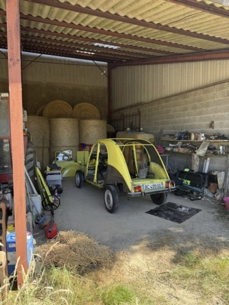

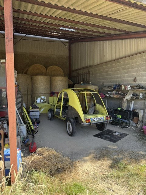

Ben j'ai commencé, y'en a qui font des sorties, je fais plutôt une entrée de grange ;;

tu va t'occuper de la carrosserie?
courage.

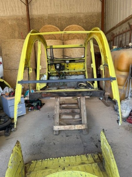

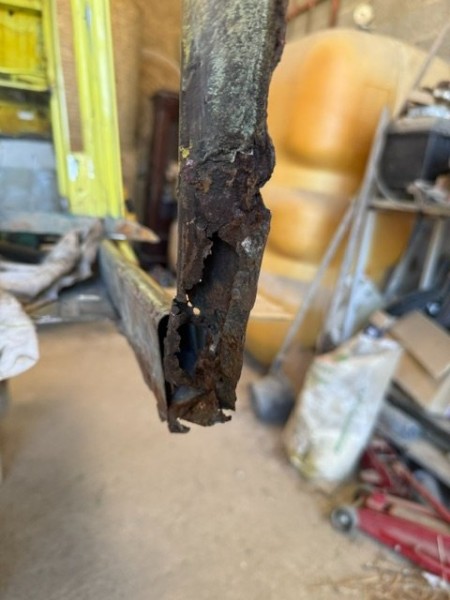

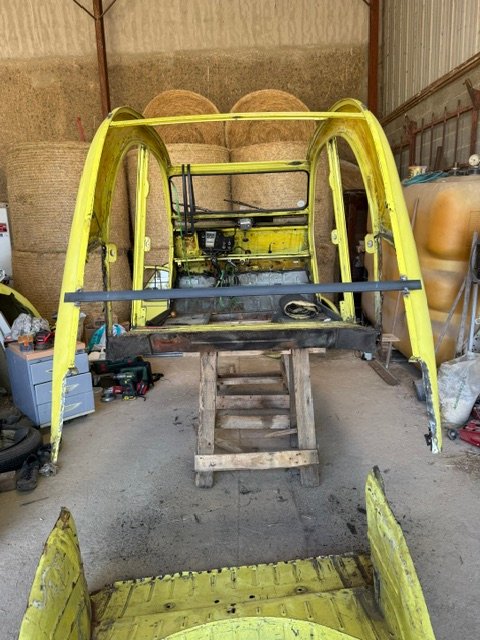

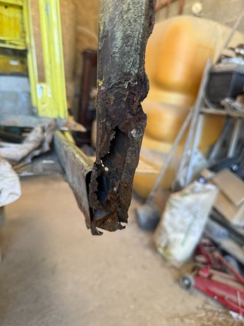

Aujourd'hui j'ai tombé le caisson de la banquette, les deux montants arrière sont bien entamés :pleure: .
j'ai rajouté, soudé une barre de plus en renfort.
Après on va essayer de reconstruire, puis maquiller le tout en cédrat ;;

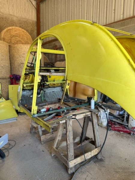

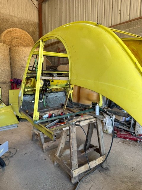

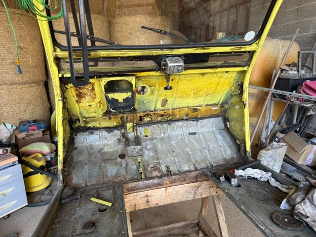

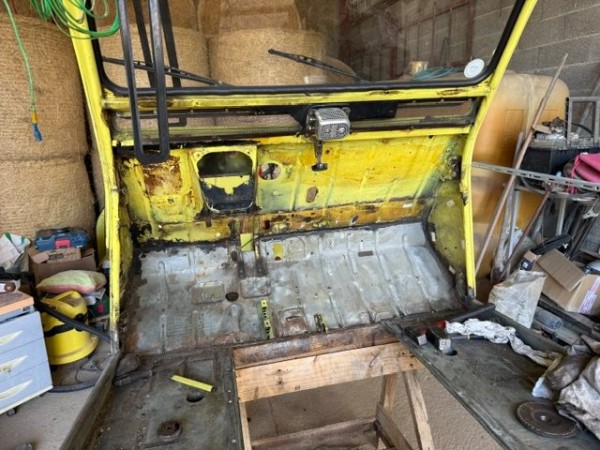

Il fait chaud et le préfet de l'Ain a interdit de meuler :shock:
m'enfin c'est presque tout découpé
et hop les pieds a découper.
je sais pas si je vais arriver à tout remonter :[
Messages : 4050
Re: Ma très spéciale de Saint Georges
Message par jacques »
pour le positionnement des plancher et autre, tu auras interet à positionner la caisse sur le châssis, visser les plancher, monter les portes arrières, et seulement ensuite pointer.
une fois pointer, tu peux enlever la caisse pour finir les soudures tranquillement.

Pour aujourd'hui c'est enlever les faisceaux électrique, virer la tablette récupérer les morceaux pour le remontage.
hop plus de tablette!
demain démontage du volet d'aération le joint est fendu sur 20 cm coté passager, d'où les inondations :o

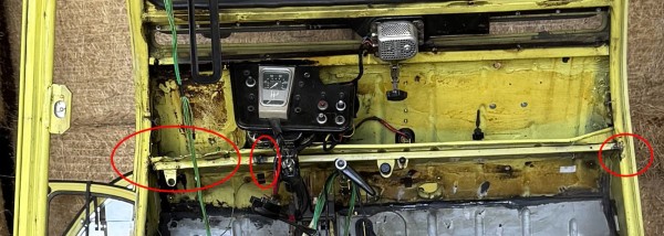

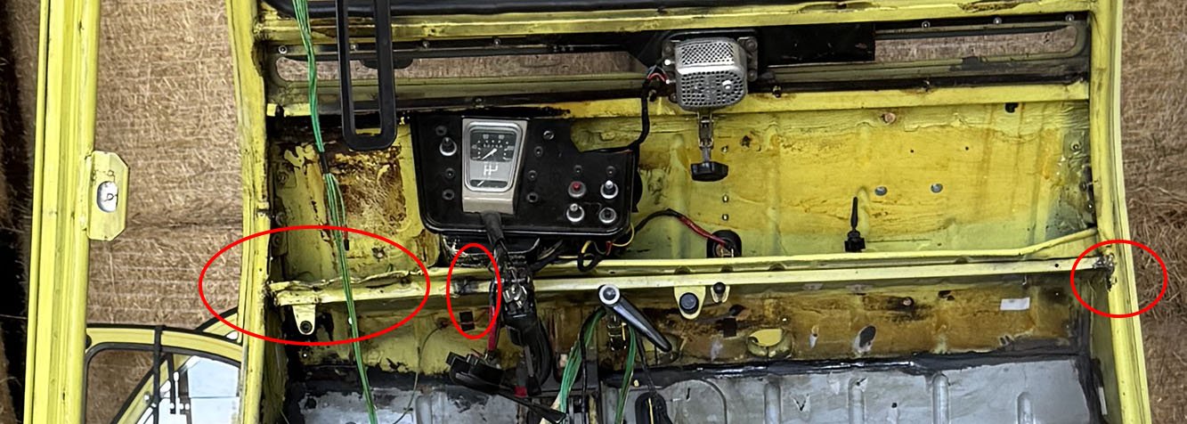

pourquoi avoir démonté la tablette?
Messages : 436
Message par nicolyon »
Sur les deux montants les soudures son pas bonnes , la barre de dessous est pliée avec un raccord coté gauche c'est tout déformé sans parler de la rouille.
alors quitte à refaire ....
