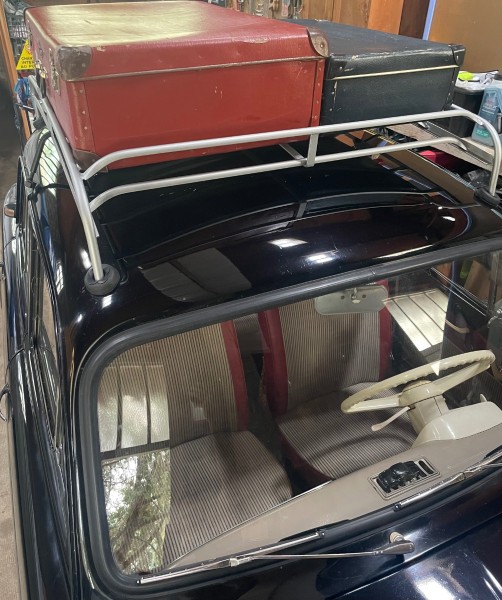

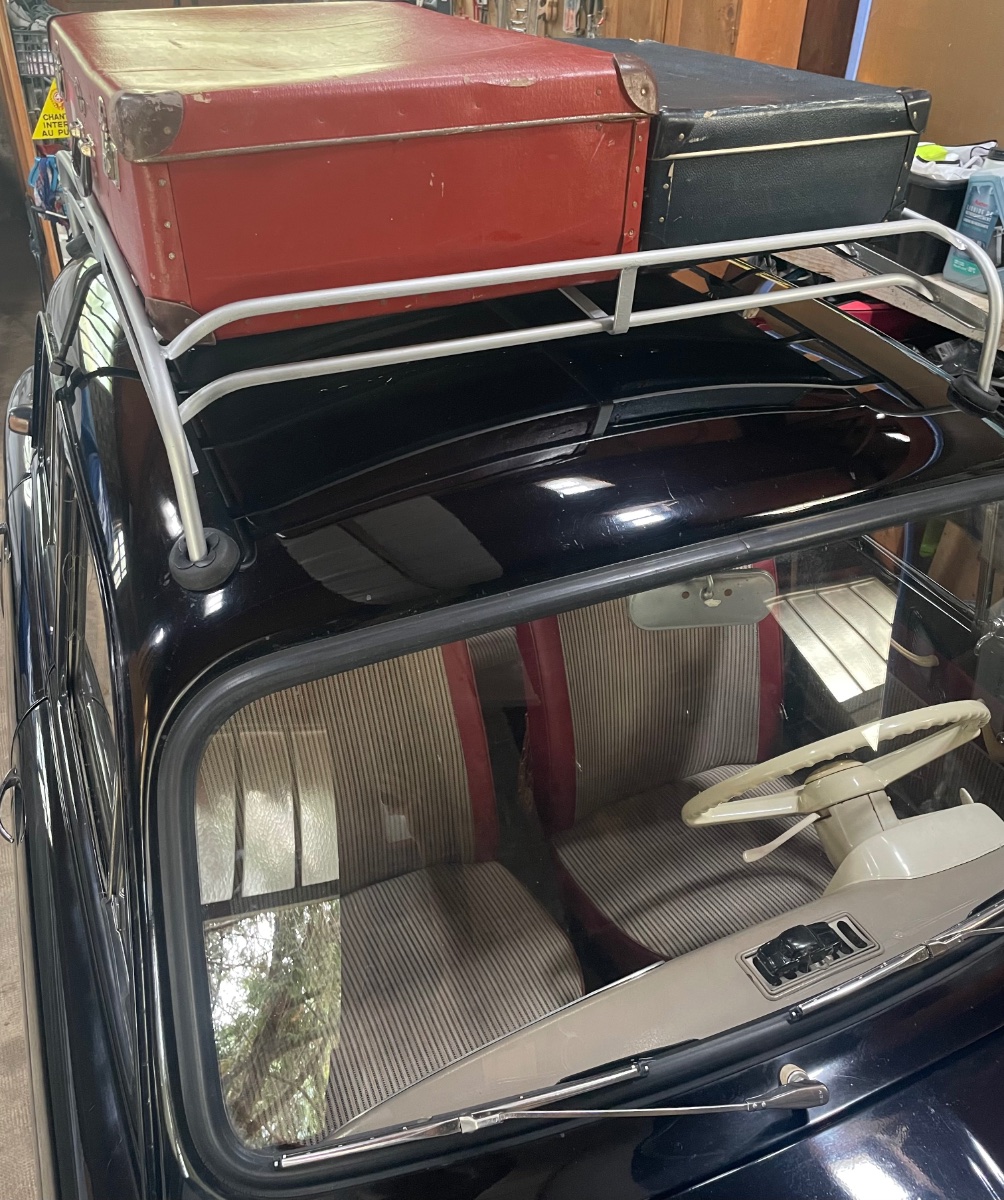

L’acadiane a repris le boulot ce matin
J’en ai même profité pour ramener un double
souvenir pour la Dauphine
Messages : 462
Re: Mon acadiane
:clap: c’est ce que je disais t’as fini avant moi :respect:
Re: Mon acadiane
Qu'entend tu par : " ramener un double " ?
Messages : 1111
Re: Mon acadiane
Didier a écrit : ↑18 août 2026 15:58 👍
La bleue était cachée dans la rouge, je l’ai vu qu’au nettoyage
