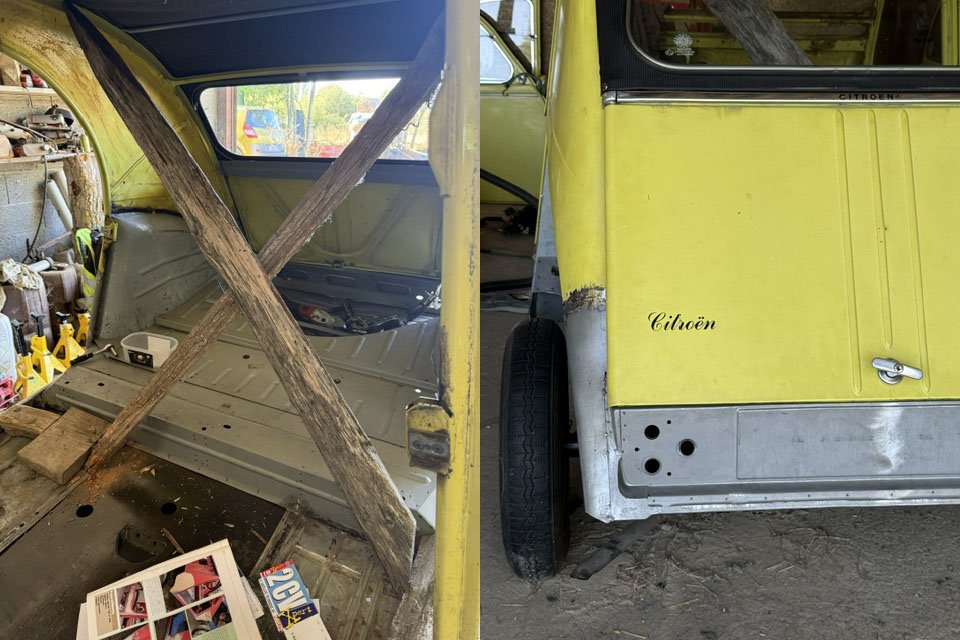

Messages : 465
Re: Ma très spéciale de Saint Georges
Je suis pas charpentier
Je suis pas Carrossier
je suis pas soudeur
et bientôt
je ne serais pas peintre :pleure:

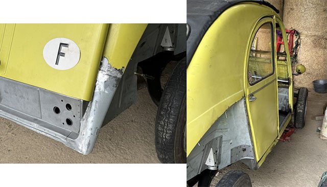

Ça y est tu a réussi à aligner de façon satisfaisante ?
Messages : 465
Avancement du jour
Les 2 portes arrière ferment et le coffre aussi :-/
