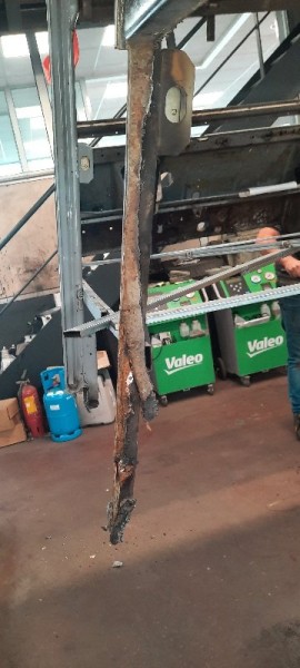

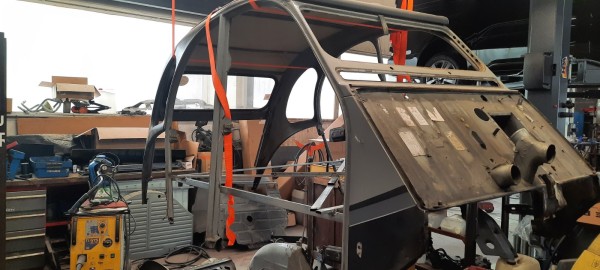

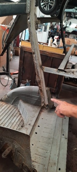

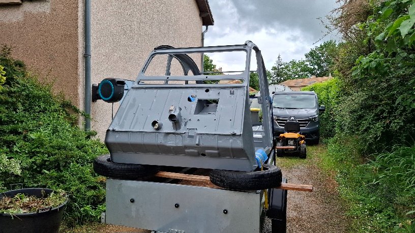

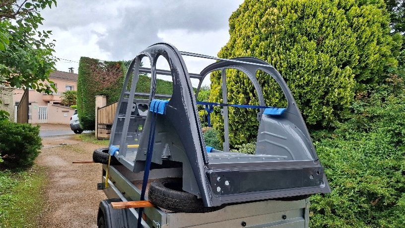

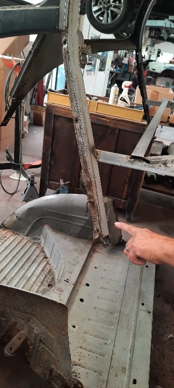

La caisse est en carrosserie depuis juin .
Le mécano a découpé les pièces pourries
Plancher ,tablier avant ,bas de caisse ,aile interieur.
ET là big problème
Les renforts soudé sur les bas derrière les porte arrière sont pourri .
Impossible de souder les contres ailes .
ces bout de carrosseries ne sont pas détaillé chez les vendeurs
On a évoqué de trouver une autre caisse .....douche froide .
C est vrai que cette caisse est très rouillé .
Si vous avez une caisse à vendre ou une idée de génie je suis preneur
Caisse oxydée
Caisse oxydée
Renfort arrière pourri

Là comme ça tout de suite j'ai rien de concret à ta proposer, si ce n'est que montrer les photos pendant la mondiale.

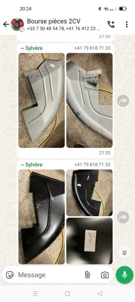

Dans toutes nos connaissances il y a peut-être quelqu'un qui aurait une caisse accidentée à l'avant qui pourrait servir de donneuse qui sait.
Messages : 3927
Re: restauration charleston "gri gri"
il y a un Suisse qui cherche à en vendre des neuves
Messages : 4560
Ah oui effectivement il reste plus grand chose 🥴

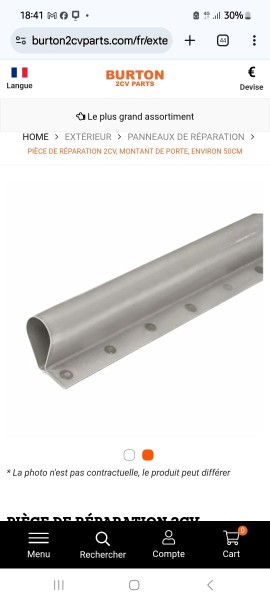

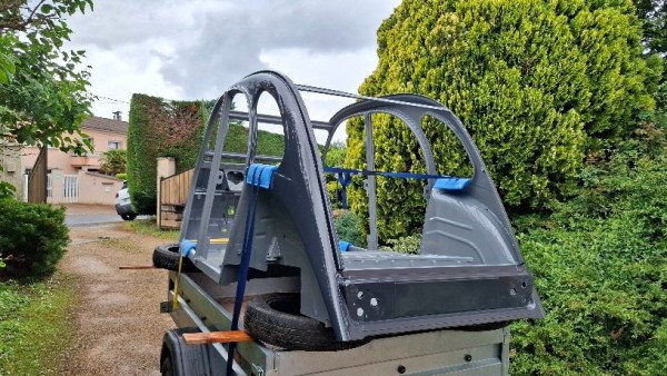

Après avoir visionné plusieurs restauration ,j ai vu un élément de réparation chez Burton qui pourrai me sauver le porte monnaie.
le carrossier à validé.
Je reprends le moral lp

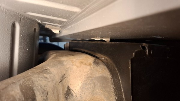

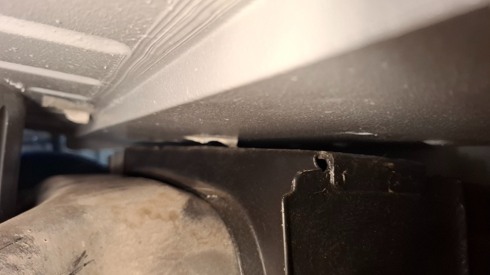

Réparation structure 50cm
Oui c'est le même profilé qui fait tout le tour des portes en fait. De l'avant à l'arrière. Tu auras juste à rajouter les petits écrous M5 je crois pour les fixations des ailes arrières par vis métrique à tête bombée fendue. D'origine ceux sont des têtes bombées fendues, quand je vois le nombre de 2CV avec de la visserie dite "de refab" avec des têtes cruciformes ça me brûle les yeux ! :bebepleure2:
Un conseil, attendre de recevoir les ailes arrières neuves si elles sont à changer avant de percer pour mettre en place les écrous... Car des fois les trous des ailes ne correspondent pas avec les trous du pied de porte arrière... :nonon:
