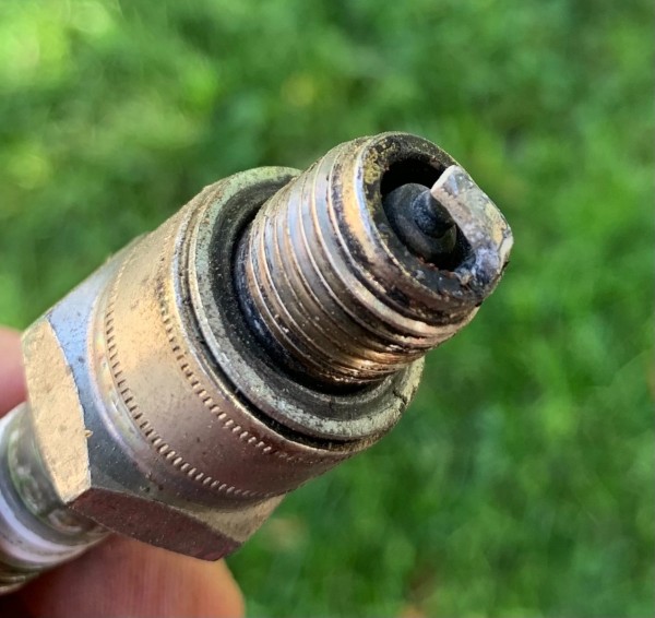

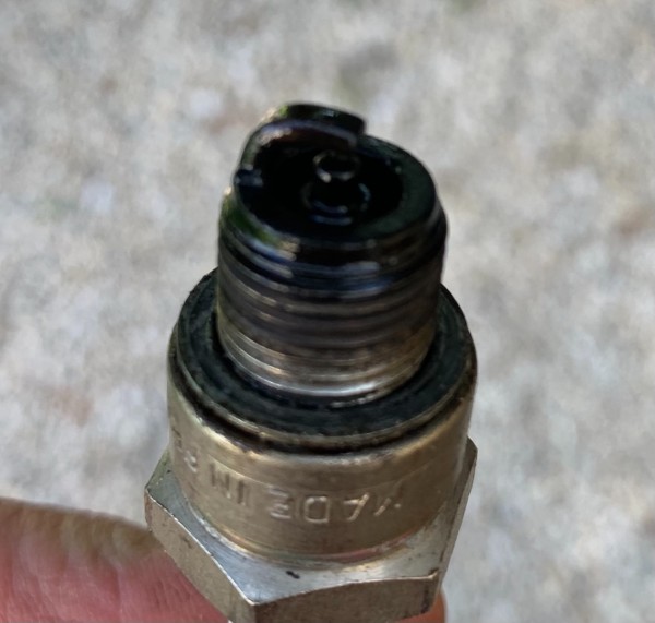

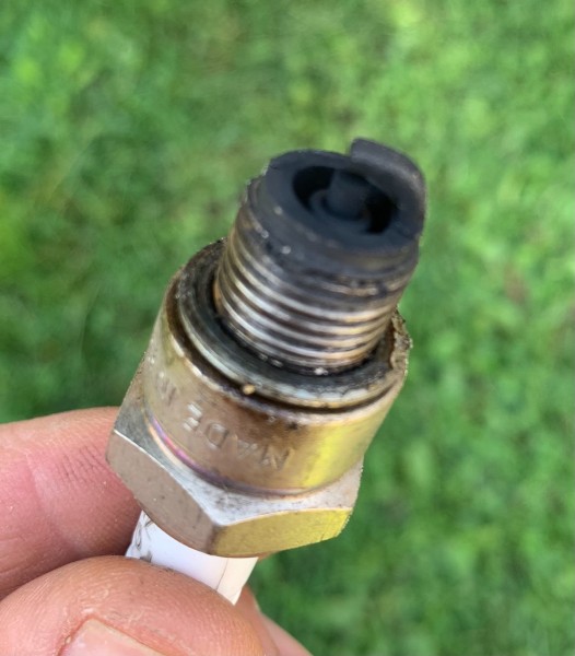

J’ai essayé la bobine avec celle de la 2cv .. niet donc démontage des bougies, malgré leurs bonnes états apparents lors du passage de Jacques il y a quelques semaines, pour contrôle
Gauche face moteur
Gauche face moteur
Droite face moteur
Droite face moteur
La gauche étant bien grasse je la sèche à la souflette et les remonte
Du coup ça démarre mais je pense sur un cylindre vu les saccades du V2 (comme la veille)
Me vient le souvenir d’ancienne bougie en meilleur état
Bingo au quart de tour :smiledansboite:
Si je dis que maintenant l’encrassement des bougies est dû à une mauvaise carburation (on revient à la conso (i) ) j’ai juste ?
Messages : 3547
Re: Problème avec l'Acadiane 😒
Oui effectivement mélange trop riche.

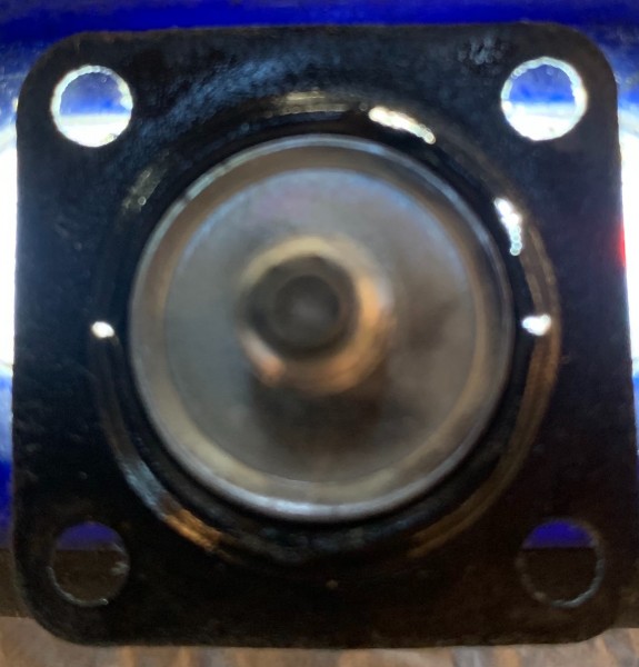

Voilà les coupables
Voilà les coupables
jacques a écrit : 12 nov. 2021 21:08
voici les vidéo:
ça semble bien couler du joint de la membrane.
c'est peut être uniquement les 4 vis qu'il faut resserrer.
Regarde si elles sont serrées
Je vais faire passer les vidéo à celui qui les a rénovés.
Messages : 3547
Effectivement ça ressemble plus à une passoire qu'à une membrane.
