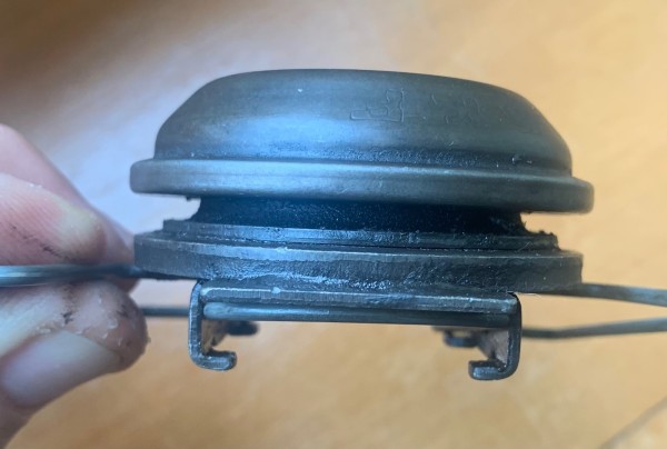

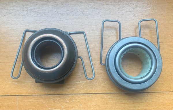

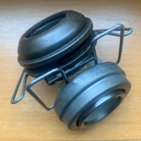

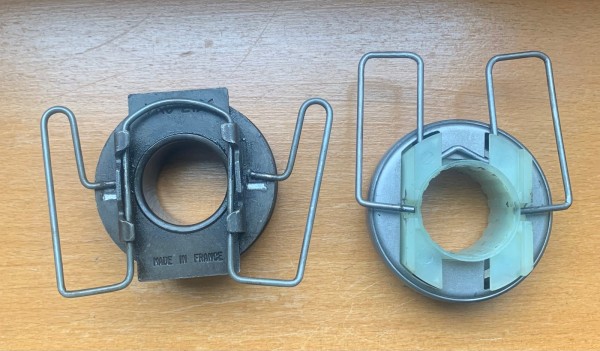

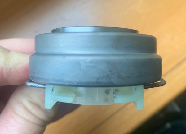

Hier, Denis m’a récupéré la nouvelle butée mais étrangement elle n’a pas du tout la même physionomie
Allô "dame de C’Malin" qui me confirme qu’elle correspond à l’année mais émet un doute tout de même avant montage définitif
Je ne trouve pas chez les autres pro le modèle identique
Votre avis ?

ce qui est important c'est:
- qu'elle soit bien maintenue par le ressort en contact avec la fourchette. (ce qui n'était pas le cas)
- que la hauteur entre la zone d'appuie de la fourchette et la zone de contact avec le diaphragme soit la même.
- que la forme et le diamètre de la zone de contact avec le diaphragme soit identique.
J'en ai pas monté beaucoup... donc je n'ai pas trop l'expertise.
